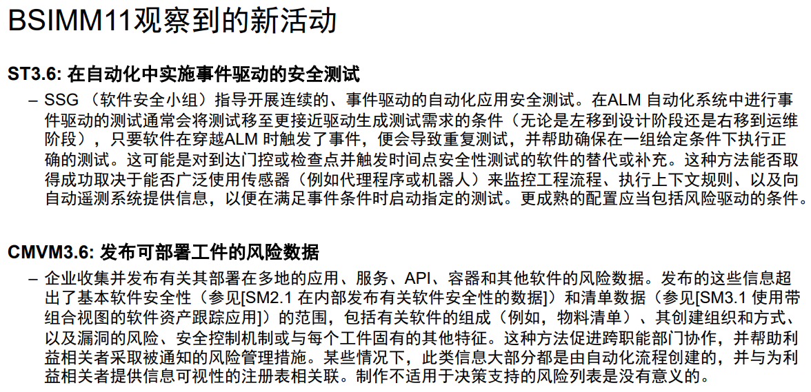

四,根据在过去三年的 BSIMM模型,新思观察到了8个新的活动,这8个活动都同DevSecOps有关,这也是一个明显的增长趋势。
五,软件定义安全管理不再仅仅是一种愿望,依靠软件化、自动化、流水线等技术,将软件安全开发或测试都可以变成类似于基础设施架构的东西,而不再仅仅纯粹地依靠管控。
新鲜度与活动
为了与时俱进地体现软件安全,BSIMM模型非常看重新鲜度这个概念。如果一个企业间隔超过36个月,还没有再做一次新的BSIMM评估的话,那在今年度的BSIMM报告里面就会剔除,以确保数据是有代表性的。
另外一个则是在BSIMM观测中,共有12个实践(Practice),每个实践中有不同级别的活动(Activity),这个也不固定。如果长期观测不到某个活动,证明其不再具有代表性,就会进行剔除。同时,当观察到新活动时,也会进行增加,以代表不同趋势。通过不断演进,让模型更为准确。
image.png?imageView2/2/w/550
如图所示,BSIMM11报告中观察的新活动,未来将有可能成为企业安全的主要活动
