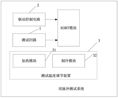

图1 汽车IGBT模块的双脉冲测试系统结构图
如图1所示,该发明专利提出的汽车用IGBT模块的双脉冲测试系统包括测试回路1、驱动控制电路2、测试温度调节装置3以及被测的IGBT模块,其中测试温度调节装置包括加热模块31和制冷模块32,可分别用于高温和低温测试。当对IGBT模块进行测试时,测试回路1提供可调电压和电流,驱动控制电路提供测试脉冲,通过测试温度调节装置3使得被试IGBT模块温度升高或降低,从而分别对IGBT模块在高温、低温以及极端温度工况时进行双脉冲测试,保证汽车级IGBT在各类温度环境下的性能可靠性,整个测试操作过程简单高效。

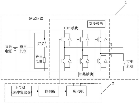

图2 测试回路、驱动控制电路的结构图
参考图2,系统测试回路包含依次连接的直流电源、稳压单元、放电回路、被测IGBT模块以及可变负载单元,通过调节输出负载控制IGBT模块的测试电压和电流。驱动控制电路包括双脉冲发生器、控制和驱动单元,利用上位机中的软件程序产生双脉冲信号,进而使控制单元产生对应的PWM信号,利用驱动单元控制IGBT模块的通断。
