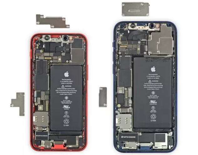

新的iPhone 12迷你的订单已经开始到达用户手中,iFixit团队分别拆解了mini的欧盟和美国的型号,试图弄清楚苹果如何将包括5G硬件和常规iPhone组件塞进这样小巧的设备当中的。第一件事是较小的电池,它的容量为8.57 Wh.,这比iPhone SE 2020款的6.96 Wh的更多,但比iPhone 12电池的10.78 Wh要少。
Taptic Engine组件、扬声器和MagSafe环都包括为mini特别设计了缩小本以节省空间,但苹果设法将与其他iPhone 12型号相同的摄像头,也就是ƒ/1.6广角和ƒ/2.4超广角相机,这种做法意味着可能是以牺牲电池寿命为代价的。
总的来说,iFixit发现iPhone 12 mini与大尺寸的同类产品相当相似。他们的评价是:"iPhone 12 mini是一款小手机,却有大野心。考虑到今年其他iPhone之间的尺寸差异,我们对其内部结构看起来如此熟悉感到惊讶。"
