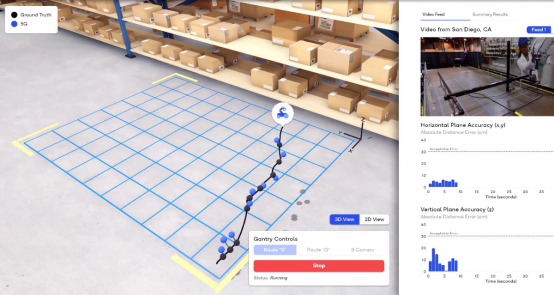

高通(Qualcomm)稍早前展示过5G室内高精度定位的场景(<30cm):
来源:高通官网

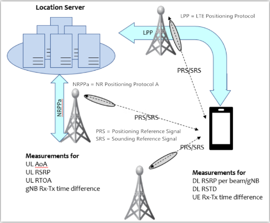

大家如果觉得比较抽象的话可以结合下面这张示意图来进一步理解:
 来源:5G Americas
R16引入了一些针对5G的定位方案:DL-TDOA、UL-TDOA、DL-AoD、UL-AOA、Multi-RTT、E-CID (具体参见TS 38.305),简要说明如下:
• 下行到达时间差(DL-TDOA)
其原理与4G OTDOA类似,终端测量两个基站发送的下行定位参考信号PRS的到达时间差RSTD,上报位置服务器,位置服务器根据多个下行参考信号时间差,从而获得终端位置估计。
• 上行到达时间差(UL-TDOA)
原理与DL-TDOA类似,但这是基于上行信号的定位技术,基站测量上行相对到达时间差UL RTOA(利用增强的探测参考信号SRS),上报位置服务器,位置服务器判断终端的位置。
• 下行离开角度(DL-AoD)
终端测量并上报下行参考信号波束的接收功率(即每个基站的波束的DL RSRP),根据发送波束方向来估计终端的位置角度,根据多个基站估计值,位置服务器解方程组,从而获得终端位置。
• 上行到达角度(UL-AoA)
原理与DL-AoD类似,但这是基于上行信号的定位技术,多个基站测量终端上行信号的到达角度,上报位置服务器,根据多个基站测量的到达角度,位置服务器解方程组,从而获得终端位置。
• 多站往返时间 (Multi-RTT)
终端与至少三个基站互发参考信号,测量 Rx-Tx 时间差以得到 RTT,三个圆的交点即为终端位置,Rx-Tx信息汇总到位置服务器,从而获得终端位置估计。

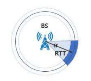

• 增强小区ID (E-CID)
基站与终端互发参考信号测量 Rx-Tx 时间差以得到RTT,确定终端所在的圆,结合DL-AoD或UL-AoA 得到角度信息,它与圆的交点即为终端位置。这种定位方法的一个显著的优点:仅靠单站即可完成定位,不受基站之间同步精度的影响。
总的来说,5G相对于4G在定位技术方面具备一些天然的优势,比如大带宽(时间分辨率高)以及采用Massive MIMO大规模天线技术,具有更高分辨率的波束,可以实现更高精度的测距和测角,上述定位方法既可以单独使用,也可以结合使用,以此来满足室外和室内不同场景的精度需求。
