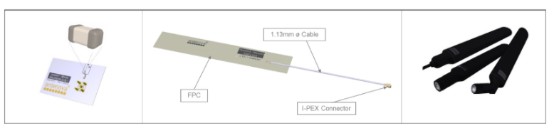

图2 SMD、FPC和终端天线
柔性天线

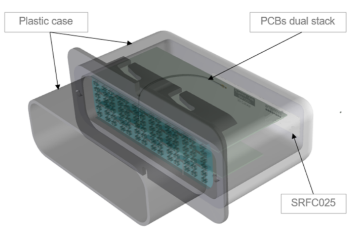

如果设备内部空间不大,柔性天线(FPC)可能是一个不错的选择。FPC不需要放在实际的PCB上——它通过自己的集成I-PEX电缆连接到系统。
柔性线路板不需要接地平面,因此可以将其塞进设备外壳中。这有助于节省PCB上的空间,但FPC天线的集成需要小心,因为线缆也会像天线一样辐射干扰。
image.png?imageView2/2/w/550
图3 SRFC025柔性天线,位于设备的外壳内,通过电缆和I-PEX连接器连接到板上。
终端天线
当应用需要关键任务无线性能时,终端天线可以提供获得最高性能,特别是在存在其他射频噪声的环境中。这些天线要大得多,安装在设备的外部。
它们可以在自由空间中获得出色的性能,而无需进行任何设备内调整或匹配。

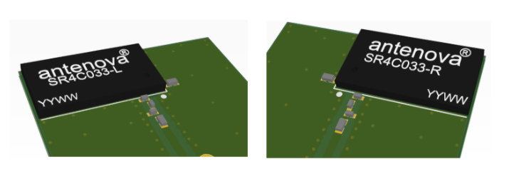

如果空间狭小,设计成在PCB的一个边缘或一个角上工作的芯片天线是一个不错的选择,可以节省电路板上的有用空间。
图4 放置在角落中的天线,并提供了左和右选项,让设计师在PCB上有更多的位置选择。
如果天线是在角落设计的,它可能有左和右两种选择,为设计者在PCB上提供更多的位置选择。
制造商的数据表将准确地解释天线应如何定位并集成到设计中。
