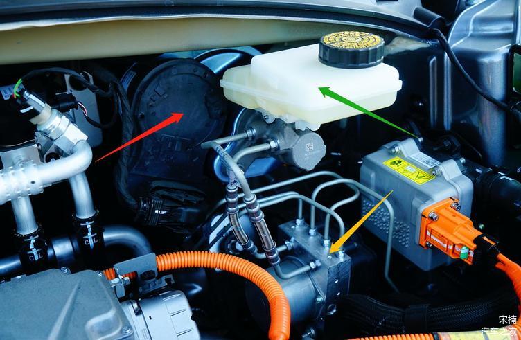

ARCFOX αT电动SUV的制动系统采用由博世提供,电液一体化的iBoost,不过ABS阀体(带EPS功能)没有进行整合。
黄色箭头:ABS阀体
红色箭头:iBoost电液阀体
绿色箭头:制动液补液壶
iBoost系统的配置,替代了真空泵体、存储高压气体罐体与管路,有助于电动汽车在满足机械制动的同时,将电量回收效率提高和“制动力”与“能量回收”结合的更线性。

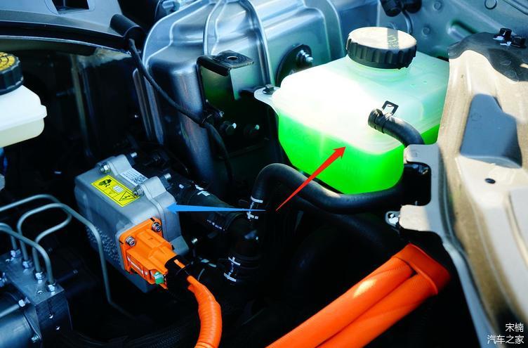

上图为ARCFOX αT前部动力舱内配置的驾驶舱空调制暖系统。
蓝色箭头:补液壶
红色箭头:疑似最大输出功率5千瓦的PTC控制模组
通过大功率PTC控制模组加热管路内的冷却液并“泵”至驾驶舱暖风箱体,在鼓风机的作用下“吹”出热风。由于最大输出功率5千瓦,可以在凉车状态,快速加热冷却液,并提高冬季用车舒适性。

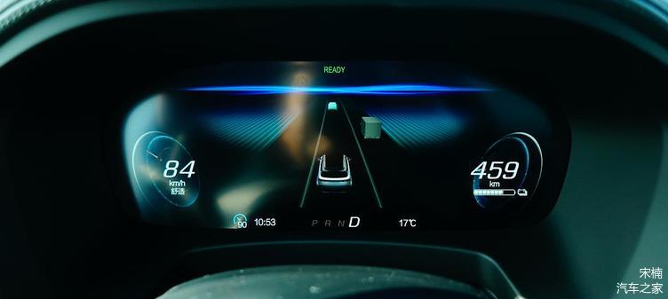

在对ARCFOX αT电动SUV的动力电池热管理系统进行直流快充测试前,开启动力舱空调制暖模式行驶约70公里(行车速度保持在30-80公里/小时),为的是诸多分系统的温度处于正常状态。由于驾驶舱空调制暖系统开启后,源自的动力电池装载电量的消耗较大,电芯温度可以快速提升至15-25摄氏度范围。
在城市快速路中行驶并激活“智能巡航系统”,车载监控系统可以监测到ARCFOX αT电动SUV的正向与左右两侧的移动物体相对位移,并作出相应的加速或制动动作。

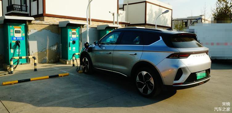

在由国家电网提供的60千瓦直流快充桩对ARCFOX αT电动SUV进行充电测试,通过热成像仪进行监测并“读取”其“独一无二”的动力电池热管理控制策略。

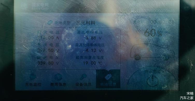

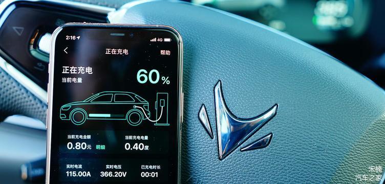

开始直流快充时,ARCFOX αT电动SUV动力电池SOC值约为59%,至60%时充电电流为110安培、需求电压为398伏、额定电压为339.9伏,电芯温度为19摄氏度。
需要注意的是,测试的这台前轮驱动的ARCFOX αT电动SUV搭载的由SK提供的软包三元锂电芯、装载电量为93.6度电、电压平台为339伏,厂家标称快充至80%(SOC值)用时为35分钟,这就意味着要向获得更高的充电功率,提高充电电流并考虑较大的发热量对电芯的影响。

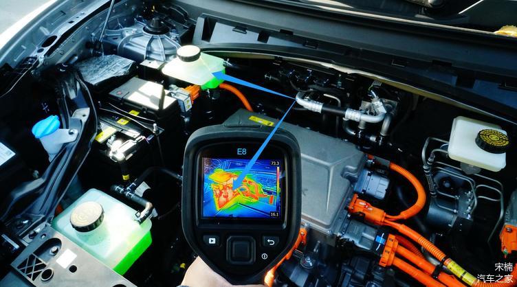

上图为开启驾驶舱空调制暖模式后(最高温度),通过热成像仪监测到大功率PTC控制模组加热冷却液(蓝色箭头所指)后的热辐射值(最高温度约为70-74摄氏度)。

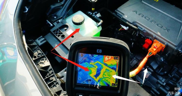

在直流快充并开启驾驶舱空调制暖模式时,伺服“2合1”高压电控与“3合1”电驱动总成的高温散热循环系统(管路)的冷却液处于自燃散热状态。
红色箭头:补液壶内冷却液温度约为28-32摄氏度
白色箭头:相对“2合1”高压电控系统,“3合1”电驱动系统总成的驱动电机的温度较高

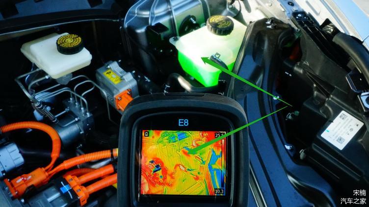

当充电至62%(动力电池SOC值),ARCFOX αT电动SUV动力电池热管理系统补液壶(冷却液)温度保持在22-23摄氏度(绿色箭头所指)。

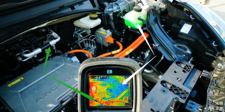

持续充电至69%(动力电池SOC值),电芯温度升至20摄氏度时,ARCFOX αT电动SUV动力电池热管理系统的高温散热功能被激活。
通过热成像仪监测,动力电池热管理系统补液壶(冷却液)温度持续降低至5-8摄氏度左右(白色箭头所指),从电动空调压缩机至水冷板控制模组的硬管表面温度降低至-8.8摄氏度(绿色箭头所指)。

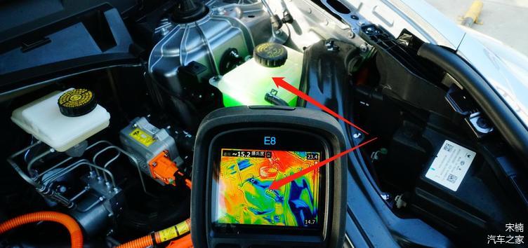

通过热成像仪监测,动力电池热管理系统补液壶(冷却液)温度持续降低至-12摄氏度左右(红色箭头所指)。显然,在地表温度接近19摄氏度(午后1点20分左右)对ARCFOX αT进行直流快充,动力电池热管理系统的高温散热功能开始运行。
