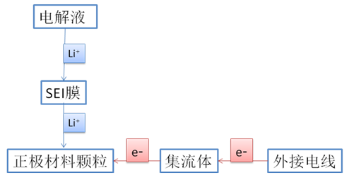

我们将磷酸铁锂工作的正极作为一个微系统,对系统进行分析如图1所示:
TRIZ理论在电极材料中的应用 | 天行健咨询
在电池放电时,锂离子通过电解液从负极迁移到正极材料表面的SEI膜,穿过SEI膜后进入到正极颗粒;另一方面,电子通过外接通路,经过集流体的导电,流入到正极材料颗粒中,在正极材料颗粒中完成还原反应。由此可以看出,以磷酸铁锂为正极材料电池的倍率性能取决于整个过程中锂离子和电子的输运快慢。查看系统的五个组件:
(1)     电解液:锂离子在电解液中的电导率的数量级为10-3 S/cm;
(2)     SEI膜:磷酸铁锂与电解液所形成的SEI膜薄而稳定,SEI膜的孔径使得锂离子穿过时的影响可忽略不计;
(3)     正极材料磷酸铁锂:电子电导率为10-9 S/cm,锂离子的扩散率为10-14~10-11 cm2/s;
(4)     集流体为铝箔,是电子的良导体,对速率的影响忽略不计;
(5)     外接电线,是电子的良导体,对速率的影响忽略不计。

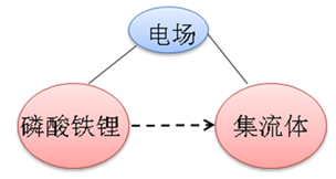

经过系统内各个组件的分析可知,速控步骤为整个过程中最慢的部位,即磷酸铁锂材料的离子电导率和电子电导率过低。因此要必须提高材料的电子电导和离子电导。我们对磷酸铁锂这个组件在系统中的作用进行物场分析,如图2:
磷酸铁锂材料对电子的运输能力不足,利用标准解的思路,我们可以引入第三方来帮助其加强运输功能,因此第一类研究思路就是在磷酸铁锂材料中加入优良的导电剂来增强正极活性物质,例如加入石墨烯、碳纳米管等导电剂可以有效的提高电池的倍率性能。

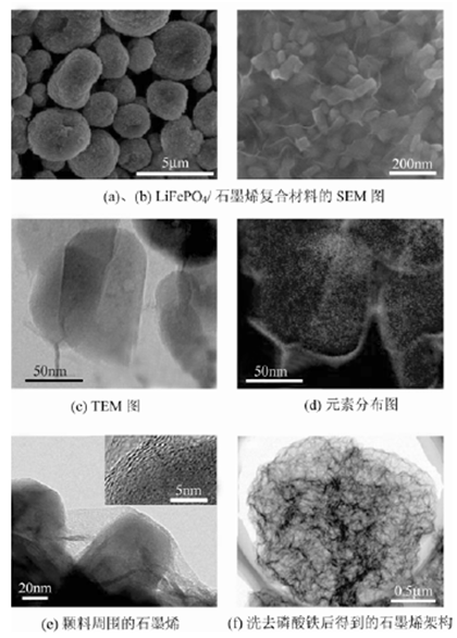

(b)材料表面包覆导电性能好的碳或者金属离子。例如,采用导电性能好的石墨烯通过水热合成的包覆在LiFePO4颗粒表面时,10 C倍率的比容量可达110 mAh/g。包覆的形貌如图4所示:

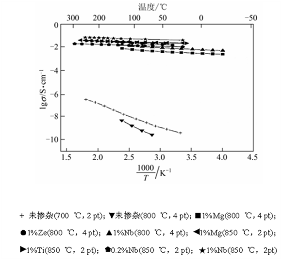

(c)金属离子掺杂。例如,Chung 等[12]采用高价金属离子(Nb5+、Ti4+、W6+等)掺入LiFePO4的晶格内锂离子的位置,使得LiFePO4 和FePO+晶格中的Fe原子以混合价态的形式存在,如图5 所示,材料的电子电导大大提高,使得电池的倍率性能提高,21.5 C 倍率下比容量超过60 mAh/g。
