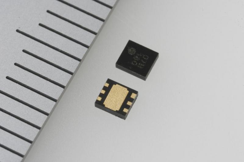

特瑞仕半导体株式会社  (日本东京都中央区 董事总经理:芝宫 孝司 第一东京证券交易所:6616,以下简称“特瑞仕”)开发了用于车载(符合 AEC-Q100)18V 操作驱动器 Tr 内置,输出电流 500mA,同步整流降压 DC/DC 转换器 XD9263 / XD9264系列。
近年来,由于 ADAS(高级驾驶支持系统)和自动驾驶的改进,对应感测和观看应用的车载摄像机在一台车上安装数量正在增加。减少照相机模块中的电流消耗以及省空间化的需求也随之而来。此次所开发的 XD9263 / XD9264 系列是 18V 操作,500mA 输出电流,具有内置驱动器 Tr 的同步整流降压型 DC/ DC 转换器,可满足上述市场要求,是最适用于车载摄像头模块的电源 IC。
该产品的输入电压范围为 3.0V~~18.0V,可对应导航和其他 ECU 提供的电压。输出电压范围为 1.0V~15.0V(精度±1.5%),工作频率为 2.2MHz。
控制方式可以从 PWM 控制(XD9263)和 PWM / PFM 自动切换控制(XD9264)中选择,从轻负载到重负载的整个负载范围内实现了高效率和低纹波电压。
软启动功能已被内部设置为 1.0ms(TYP。),还可以通过外部电阻和电容任意调整。保护功能包括过流限制,自动复位(XD9263D / XD9264D),积分闩锁(XD9263C / XD9264C)和热关断。也可通过电源良好(Power Good)功能监视输出电压的状态,以及可组合软启动功能控制输出电压序列。
可根据用途选择引脚封装 SOT-25 和小型封装 USP-6C(1.8 x 2.0 x h0.6 mm)。
该产品符合车载 IC 质量标准 AEC-Q100 2 级(105°C),根据客户要求可提供 PPAP 文件,可以放心将该产品用于车载应用产品。
XD9263/XD9264 系列特点
IOUT = 1mA 的效率为 80%或更高(Vin = 12V,Vout = 5.0V:XD9264)
内置全部 Tr 驱动器,配备在在 SOT-25,USP-6C 封装中
Max Duty::采用 P-ch 驱动器以实现 100%
配备 Power Good(PG)功能
▲USP-6C 封装
(1.8 x 2.0 x 0.6mm)
