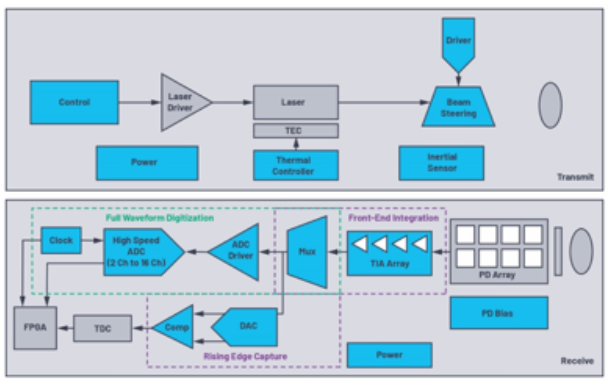

LiDAR的速度和性能可以在图2中确定。有很多选择可以选择,例如扫描对比泛光面阵式,或者ToF 对比波形数字化,它们之间的选择不在本文的范围内。

范围或深度精度与ADC采样率有关。测距精度允许系统准确地知道物体的距离,这在需要近距离移动的情况下非常关键,例如停车场或仓库物流。此外,范围随时间的变化可以用来计算速度,这个用例通常需要更好的距离精度。使用简单的阈值算法(如直接ToF),1ns采样周期(即1gsps ADC)可实现的距离精度为15cm。计算结果为c(dt/2),其中c是光速,dt是ADC采样周期。然而,考虑到ADC包括在内,可以使用更复杂的技术,例如插值等,来提高测距精度,可以通过粗略估计信噪比的平方根来提高测距精度。处理数据的最高性能算法之一是采用滤波器,它最大限度地提高信噪比,然后进行插值以获得最佳精度。
AD-FMCLIDAR1-EBZ是一个高性能激光雷达原型平台,采用905nm脉冲ToF激光雷达开发工具。该系统可用于机器人、无人机、农业和建筑设备以及具有1D泛光面阵式扫描雷达原型。该系统采用高速双4A MOSFET驱动的905nm激光源。它还包括由LT8331可编程电源,为First Sensor 16通道APD阵列供电。有多个4通道LTC6561 跨阻放大器,具有低噪声和高带宽,以及AD9094 1 GSPS、8位ADC,确保每个通道的功耗最低,为435 mW/通道。此外还支持根据需要额外增加带宽和采样率,这有助于提高整体系统帧速率和测距精度。同时,降低功耗也很重要,因为散热量越小,热/机械设计就越简单,形状也就越小。

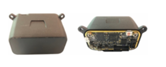

参考设计中使用的光学元件视野(FOV)为方位角37°仰角5.7°。在方位角为16个像素的线性阵列中,20米处的像素大小与成人的平均值方位角0.8米,仰角2米相当。如前所述,不同的应用可能需要不同的光学配置。如果现有的光学元件不能满足应用的需要,PCB可以很容易地从外壳上拆下,并加入一个新的光学结构中。
评估系统是围绕ADI的ADAL6110-16构建的,ADAL6110-16是一种低功耗、16通道的集成式激光雷达信号处理器(LSP)。该装置提供用于探测感兴趣区域的定时控制、对接收到的波形进行采样的定时以及将捕获的波形数字化的能力。ADAL6110-16集成了敏感的模拟节点,降低了噪声,使系统能够捕捉到非常低的信号反馈,而不是用具有类似设计参数的离散元件实现相同的信号链,在这些元件中,均方根噪声是影响一切的关键。此外,集成信号链允许激光雷达系统减少尺寸、重量和功耗。
系统软件可以快速启用,它是完全独立的,通过USB 5伏电源供电,可以很容易地集成到一个带有机器人操作系统(ROS)驱动程序的系统中。用户只需创建一个连接器,就可以与机器人或车辆连接,并支持四种通信协议:SPI、USB、CAN或RS-232。参考设计也可以根据不同的接收器和发射器技术进行修改。

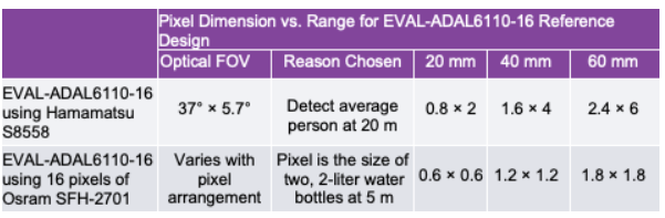

如前所述,EVAL-ADAL6110-16参考设计的接收机数据可以修改,以创建不同的配置,如图5至图7所示。EVAL-ADAL6110-16配备了 Hamamatsu S8558 16光电二极管阵列。表1中显示的不同距离的像素的大小基于有效像素大小(即0.8 mm×2mm)以及20 mm焦距透镜。例如,如果同一板用诸如Osram SFH-2701等单个光电二极管重新设计,每个光电二极管的活动面积为0.6mm×0.6mm,则同一范围内的像素大小将与FOV根据像素大小的变化而不同。
image.png?imageView2/2/w/550
表1 如果接收器被更改为SFH-2701,则EVAL-ADAL6110-16中使用的接收器尺寸和光学元件以及潜在像素排列

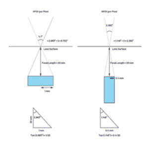

(图6 使用基本三角函数计算角分辨率。)
选择20 mm焦距透镜后,可以使用基本三角函数计算每个像素的垂直和水平FOV,如图6所示。当然,镜头的选择可能涉及额外的、更复杂的考虑,例如像差校正和场曲率。然而,对于这样的低分辨率系统,直接的计算就足够了。
