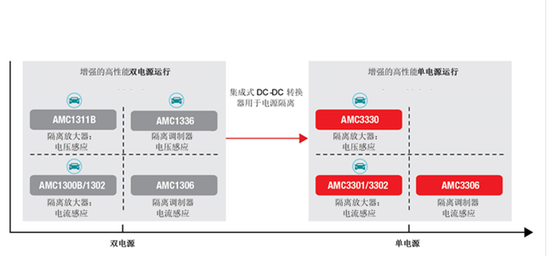

TI的产品组合
图3总结了TI的隔离放大器和ADC产品组合。左侧所示为需要双电源的传统器件;右侧所示为单电源工作的器件。
image.png?imageView2/2/w/550
图2:TI隔离放大器和调制器(ADC)产品组合。
 以下是基于应用的AMC3301系列的所有选件。
 电流感应:
·         AMC3301: ±250 mV输入增强型隔离放大器。
·         AMC3301-Q1: 汽车电子理事会(AEC)-Q100认证的±250mV输入增强型隔离放大器。
·         AMC3302: ±50 mV输入增强型隔离放大器。
·         AMC3306M25: ±250mV输入增强型隔离调制器(ADC)。
电压感应:
·         AMC3330: ±1-V输入增强型隔离放大器。
·         AMC3330-Q1: AEC-Q100认证的±1-V输入增强型隔离放大器。
