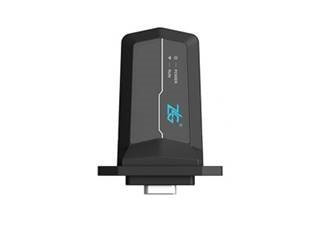

光伏电站监控系统方案的通信硬件,采用了光伏逆变器采集器WM6232/WM2232模块,采集器记录逆变器的工作状态和发电情况,并通过Wi-Fi/GPRS 将数据传输到云端。
支持透明传输等标准通信模式,提供丰富的软件功能接口,可根据需求快速定义逆变器交互协议等个性化功能。
image.png?imageView2/2/w/550
逆变器采集器

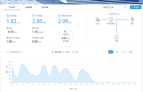

1.         电站监测
可监测逆变器的发电量、输入输出电压、输入输出电流等数据,可以帮助用户确定电站可用性和性能下降的原因。

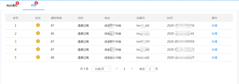

3.         故障运维
实现光伏设备的报警通知,远程接收设备告警消息,及时处理故障。还可以统计告警数量和告警内容,分析并提前预防设备发生故障。
