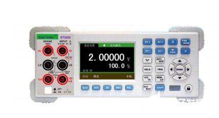

一、简介
ET3255 是五位半(220000 计数)双数显台式真有效值数字万用表。本系列台表采用 STM32 芯片配合外部双积分 AD,提供精准的测量,稳定的性能。3.5 寸 320*480 高分辨率 TFT 液晶显示屏读数清晰、显示丰富,具有良好的视觉效果。本系列台表采用市电供电,并提供全功能、全量程过载保护。清新、简约的外观设计配合出色的性能使之成为电工、电子爱好者、工程师及高等院校实验室的必备之选。

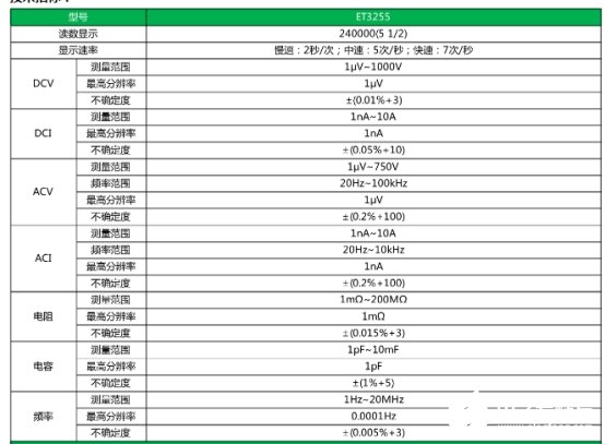

五、性能参数
