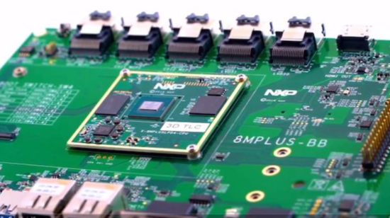

image.png?imageView2/2/w/550
图2 i.MX 8M Plus应用处理器配备齐全,可用于各种利用基于云的外部服务的工业任务。
