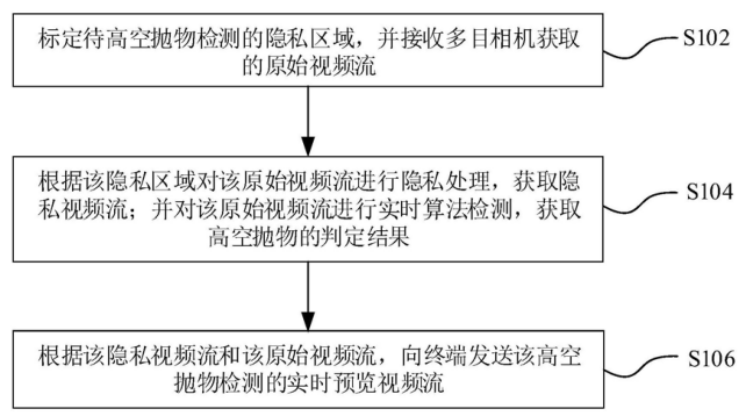

首先,我们来看看该专利中发明的高空抛物检测方法流程图,在该方案的设想中,首先要对于高空抛物检测的隐私区域进行标定,这个步骤是为了后续对于隐私区域进行遮挡,并从多目相机中获取原始的视频流(监控视频)。

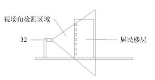

多目相机就是利用多个摄像头进行视频拍摄,同时将这些视频进行组合以及畸形矫正等操作,以得到该空间范围内的立体图像,如下图所示,该多目相机对拍摄到的居民楼层(170-180度)的画面进行实时拼接,且该居民楼层与多目相机正面相对。
在获取到原始的视频流信息后,需要根据该隐私区域对原始的视频流进行隐私处理,以获取隐私视频流,这需要进行自动隐私标定,从逻辑上进行区域划分,正对楼层的部位为隐私区域,然后通过物理通道对原始视频流的隐私区域进行遮掩处理,例如我们常见的打码等手段,以便于更好的保护居民的隐私。
之后需要对该视频漏进行实时的算法检测,以获取高空抛物的判定结果,此时,通过另一物理通道进行高空抛物检测,例如通过帧差法将该原始数据流中的相邻两帧图像相减并分离前景背景,然后针对高空抛物检测算法建立空间模型,根据该空间模型实时判断前景目标是否为高空抛物。
最后,根据隐私视频流和原始视频流,向用户终端发送该高空抛物检测的实时预览视频流,不需要用户通过手动回放录像进行查看。
如上图,为该专利中发明的高空抛物的检测系统的结构框图,与该方案的流程图相对应的,该结构中包括多目相机32、主控装置72和终端74,主控装置分别和多目相机和终端连接,主控装置可以对待高空抛物检测的隐私区域进行标定,并接收多目相机获取的视频流。
