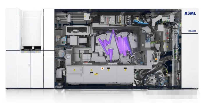

为应对新制程工艺产能扩大的需求,台积电已经向 ASML 订购了新的 13 台极紫外(EUV)光刻机,要求在 2021 年全部交付。据估算,13 套 EUV 可能使台积电花费高达 22.84 亿美元。同时,台积电刚刚决定明年起大幅涨薪达 20%,一方面为激励员工,一方面为招揽人才、避免被其他对手高薪挖人,用真金白银来留住那些愿意继续为造芯“爆肝”的工程师们。

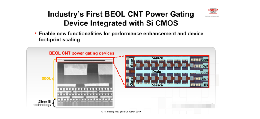

首先是其长期投入获得领先的技术研发优势。比如,为配合新制程工艺的良率,台积电在 Nano-Sheet 结构上面,已经成功生产出了 32 Mb nano-sheet 的 SRAM,在低电压功耗上面具有明显优势;在 2D 材料上,台积电基于包括硫化钼和硫化钨在内的的 2D 硫化材料获得性能非常高的 On-current;在电源管理上,台积电的研究人员用碳纳米管嵌入到一个 CMOS 的设计中,用来替代 Power Gating 的控制电流作用,给未来的进一步微缩提供新的思路。

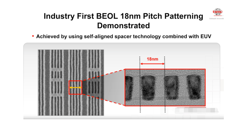

其次是台积电形成的长期的技术合作产业链。ASML 作为早期和台积电建立合作的光刻机供应商,在为台积电提供设备的同时,也得到来自台积电的技术反馈。目前,台积电在在 EUV 光刻技术的 OPC、光罩和光阻等多个方面都有投入,比如台积电在 EUV 技术结合上,采用自对准垫片获得了业内最小的 18nm 的 mental pitch,对晶体管微缩大有帮助。

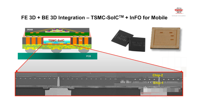

再就是对工艺流程的优化改造。为了应对摩尔定律接近失效的危机,仅仅从微缩晶体管,提高密度以提升芯片性能的角度正在失效。台积电推动了多项前段和后段的 3D 封装技术,来提升芯片性能。比如在芯片制造前段实现的 SOIC 3D 堆叠技术,在后段实现的 CoWoS 和 InFo 的 3D 封装技术。这些技术在帮助实现晶体管微缩的同时,进一步提高了良率。

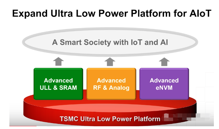

此外,非常重要的一点就是台积电在特殊制程上的长期积累。这可能是很少为人注意的一点。台积电具有 MEMS、图像传感器、嵌入式 NVM,RF、模拟、高电压和 BCD 功率 IC 方面的广泛产线投入。同时,也在逻辑 IC 技术基础上,加上先进的 ULL&SRAM、RF&Analog 以及 eNVM 技术,以实现低功耗以及模拟技术的提升。特殊制程将推出 IoT 场景和 AI 场景设备的发展。
