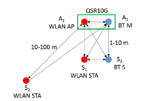

图1描述了WLAN和蓝牙模组位于同一QSR10G系统单晶片(SoC)的典型共存场景。WLAN接入点和蓝牙主机共同置于QSR10G上。它显示了WLAN站(STA)的两种可能情况:STA靠近接入点时为近端情况,STA离接入点较远时为远端情况。在近端情况下,STA可以听到并置的蓝牙主设备的传输,在远端情况下,STA无法听到主设备的传输,这可同时引发WLAN RX(没有QSR10G)和蓝牙TX事件。视乎通道,在附近的WLAN STA和蓝牙从站之间的链路可能存在或不存在。对任何一条链路的干扰都可能由于不确定的网路条件由这种隐藏节点情况引起。但是,在并置于QSR10G的两种技术之间引入合作可减少某些干扰事件。例如,在给定时间限制一条链路处于活动状态。这种合作可以提高共用通道的有效性和所有相关链路的总输送量。

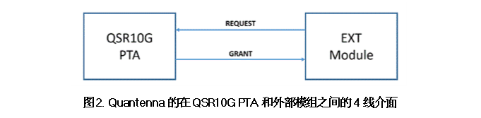

Quantenna使用基于802.15.2标准中推荐的PTA的硬件方案来实现协作共存。介面使用2线在并置的WLAN和WPAN元件之间握手,以减少同时接入公共通道的机会。图1显示了PTA模组与外部(EXT)蓝牙/ZigBee/Thread模组之间的介面信号。
图1所示的不同信号的含义和运行如下:
1. REQUEST — 这是输入到PTA模块的输入信号,指示来自外部模组的请求正在请求接入道。
2. GRANT — 这是输出到外部模块的输出信号,指示外部模组是否被授予接入该通道的许可权。当外部模组发送请求信号时,该信号有效,WLAN既不接收也不发送帧。
当WLAN必须传输时,它会检查是否已授予外部模组存取权限。如果外部模块正在接入该通道,则WLAN会一直等到取消授予权限后再进行传输。在正常模式下,当WLAN正在发送或接收时,来自EXT模组的任何请求都会被拒绝。当EXT模组必须发送帧时,它发送一个REQUEST并等待获得GRANT后再发送。当EXT模块接收到一个帧时,它将发送一个REQUEST并继续接收该帧,而不受GRANT信号影响。
除了上面提到的2线模式之外,上述介面还可以以1线模式运行。在1线模式下,PTA模块的唯一输出是Grant信号。在此模式下,Grant信号用作WLAN繁忙的指示。当WLAN不使用通道时,PTA会取消授权Grant信号。

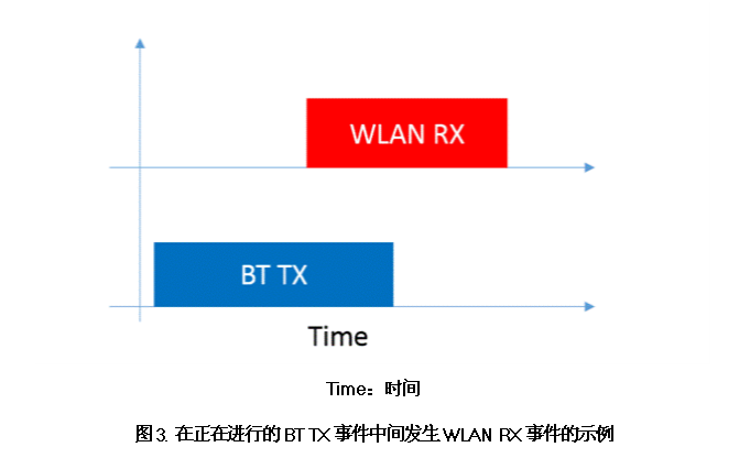

TX/RX事件的顺序(WLAN TX,WLAN RX,EXT TX或EXT RX)可能导致不同的工作或干扰情况。图3显示了一个示例,在进行蓝牙传输时接收到WLAN帧。如果将WLAN帧发送到接入点的STA距离很远,因此无法以较低功率听到蓝牙传输(如图1所示),则会出现这种情况。

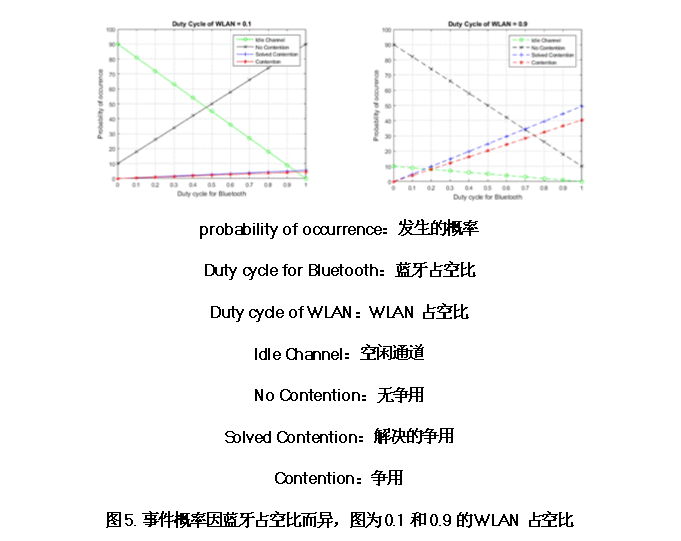

为了了解上述场景的比例(概率)及其对WLAN和WPAN占空比的依赖性,我们将这些概率作为占空比的函数进行计算。我们考虑具有以下参数的网络。
 WLAN流量参数
传输速率=WLAN开启时间的60%(下行链路)
 接收速率=WLAN开启时间的40%(上行链路)
EXT流量参数
传输和接收速率=EXT开启时间的50%
图5总结了所有场景下WLAN流量的两种不同占空比的概率。10%的占空比表示低WLAN流量,而90%的占空比表示高WLAN流量。当WLAN流量的占空比较低时,争用的概率(可避免与否)较低,并且当WLAN空闲时几乎所有无争用的情况都会发生。因此,当蓝牙占空比增加时,闲置时间所占的比例下降,无争用的比例上升。但是,当WLAN流量已经很高时,无争用的概率随蓝牙占空比而降低。但是,最重要的结论是PTA方案能够解决一半以上的问题情况。
