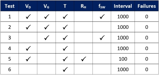

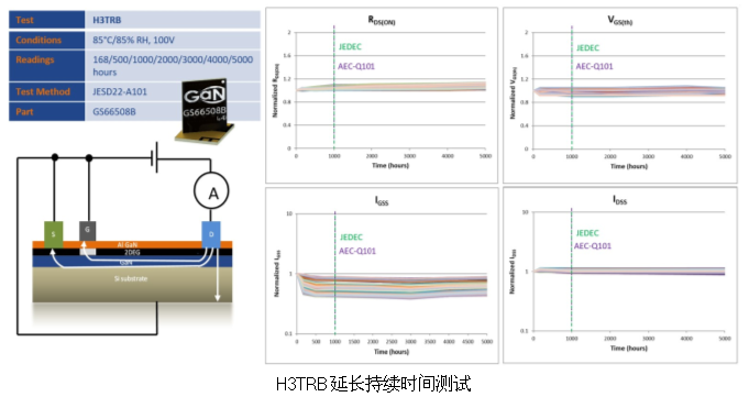

为了证明稳定性和可靠性,其测试已经扩展到JEDEC需求之外。下图显示了扩展到JEDEC的测试性能示例。图表显示了稳定性能,是JEDEC测试和AEC-Q101测试规范所需测试时间的5倍。”
与专家的合作使GaN能够实现一个增强的JEDEC系统,如下图所示。

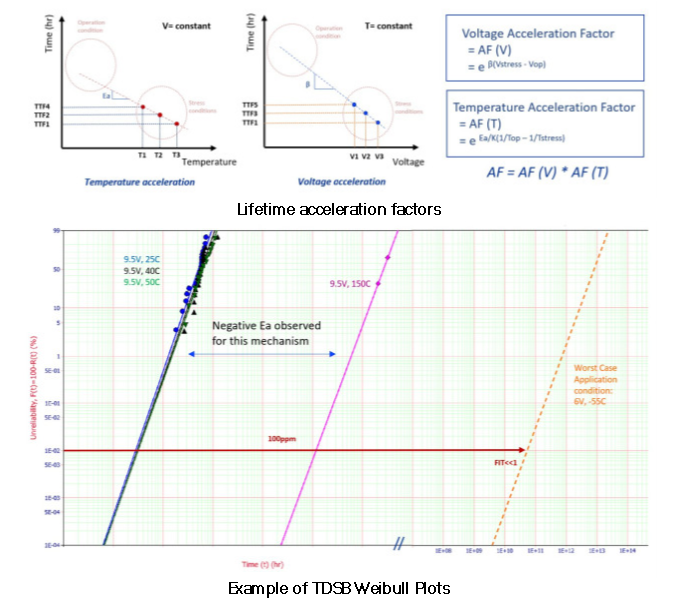

对于汽车合格的产品,可以采用类似的方法,包括完成标准AEC-Q101测试,然后通过增量测试进行补充,进而了解GaN和硅之间的差异。这个限定引导我们对系统的整个生命周期进行定义和评估。“要想知道GaN的生命周期需要对故障模式、故障机制、任务概况和产品设计有一个全面的了解。一旦了解了失效机制,测试选择将基于失效机制的加速度执行。”
寿命模型定义了半导体组件在预定周期内的预期行为。这些模型包括电压和温度,再利用威布尔图计算加速度,并在特定操作条件下(任务剖面)确定故障时间。
在GaN Systems解决方案中,主要的故障模式是TDSB(时间依赖肖特基击穿)。有趣的是,该失效测试是在较低的温度下进行的,因为这种失效机制在低温下发生得更快。这意味着温度越低,寿命越短。
