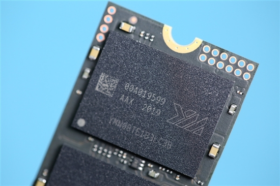

产品方面,长江存储的致钛系列SSD首批有两款产品,其中SC001写入寿命170-680TBW不等,PC005则是200-640TBW不等。
从参数上看,致钛系列的写入寿命相比同类产品一点也不短,甚至比很多还要更长,而产品所做的测试认证也是完全基于行业标准进行。
image.png?imageView2/2/w/550
SSD的写入寿命取决于多个方面,比如闪存质量、固件算法等。

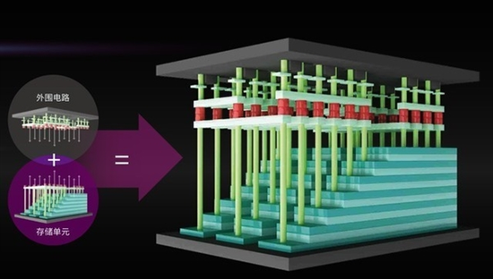

致钛系列的算法是业界通用的,不过写入放大是需要颗粒来承载的,而长江存储的Xtacking架构确实可以间接帮助提高写入寿命。
这是因为,Xtacking架构将闪存阵列的工艺和CMOS逻辑器件工艺分割隔离,从这一程度上讲,利用Xtacking技术可以更容易地调整优化闪存阵列的工艺,寿命也相对会更长一些。

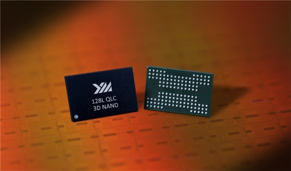

说到3D NAND闪存,如今全球各大闪存厂商都在堆叠更多的层数,美光最近就官宣了176层,长江存储也做到了128层。
3D NAND的容量有几个指标,一是看芯片里有多少块(block),二是看每个块里面有多少闪存晶体管,而层数多了,自然就能让一个块内的容量变大。
不过,并不是层数多了,整体容量就一定变大,因为可以同时设计更多或者更少的块。长江存储每一个块的容量就比业界其他产品多50%左右。
另外,每一层闪存的容量也没有统一标准,只能说大致统一,所以不同厂商的堆叠层数没有直接可比性。
