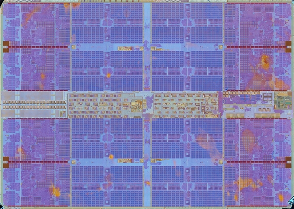

推特网友@Locuza_ 就对Zen3架构做了细致的研究,之前曾放出内核布局分布图,现在又公布了精确的尺寸和面积测量数据。
image.png?imageView2/2/w/550
宏观层面上,锐龙5000系列仍然采取chiplet小芯片设计,内部封装一个或两个CCD Die、一个IO Die,整体尺寸依然为10.262×7.172=73.60平方毫米。

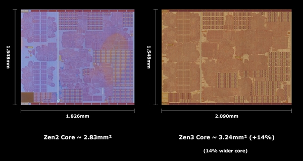

Zen3架构单个核心的面积为2.090×1.548=3.24平方毫米,相比于Zen2核心宽度不变,长度增加14.46%,面积也随之增大了相同的幅度。

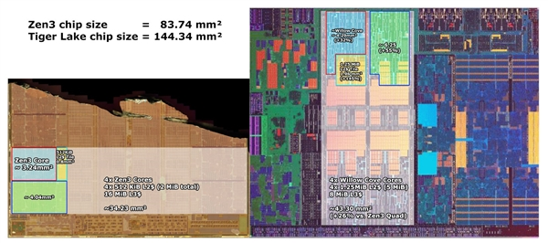

但是相比于Intel Willow Cove架构的Tiger Lake 11代酷睿,Zen3核心仍然是非常小巧的,后者达到了4.29平方毫米,Zen3比之小了整整四分之一。
Zen3一个基本模块的面积为34.23平方毫米,包括四个核心、2MB二级缓存、16MB三级缓存。
11代酷睿则达到了43.30平方毫米,包括四个核心、5MB二级缓存、8MB三级缓存。Zen3又小了大约20.9%。
Zen3单个芯片的总面积为83.74平方毫米,Tiger Lake则达到了144.34平方毫米,前者小了足足42%
