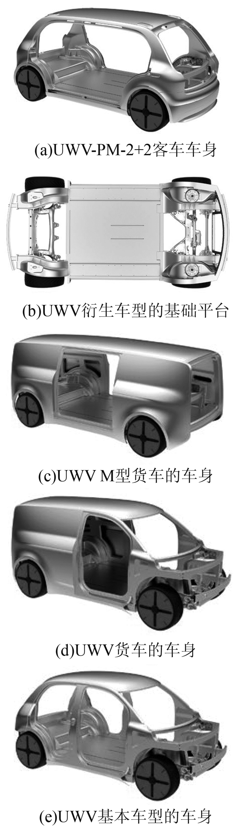

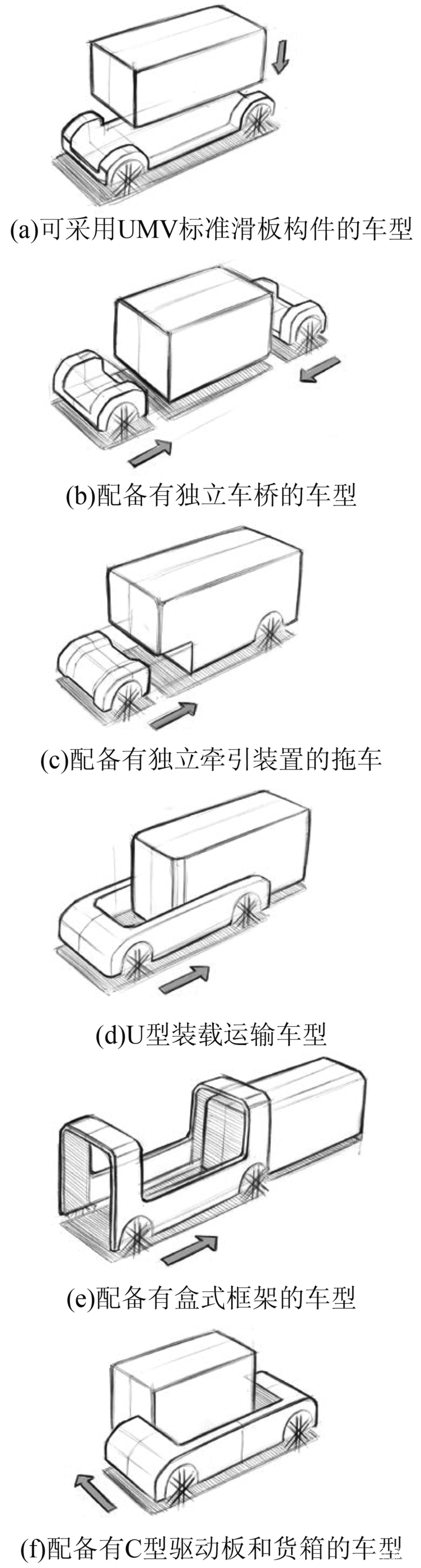

车辆结构和模块接口是目前UMV车型最受关注的研究课题。所有的UMV衍生车型应尽可能多地使用通用度较高或技术较为成熟的零件。前车车厢、车厢地板和后车车厢作为车体主要结构部件,可应用于所有的UMV衍生车型。由于UMV衍生车型种类繁多,根据设计人员的开发理念,规定部分构件应采用多材质空心骨架结构型式。车厢的前后部、车身地板,以及过渡处的连接件都采用了直线轮廓,而车身外壳结构型式中的自由成形表面结构已在车身制造过程中得以应用。设计人员在进行开发时,首先应重视车体外部和安装部件。因此,对用于客运的UMV 车型而言,其前门和后门均应采用通用度较高的零件(图5)。在未来的模块化接口试验框架中,德国航空航天中心研究所针对UMV 车型的不同优化方案开展了试验。在试验过程中,设计人员在调整车型结构时对模块化策略进行了系统的试验研究,例如将滑板变型结构与驱动板结构进行区分。上述开发过程中的结构调整都是基于UMV 系列车型而衍生出的,但该车型仍需提升载质量并实现结构轻量化。目前,设计人员已对相应车型方案从不同用途角度进行了分析。以全新的自动驾驶概念车型RinspeedSnap和SchaefflerMover为例,德国航空航天中心研究所的相关设计人员已研究出了改型方案,并开展了一系列试验。相关改型方案包括可将独立车桥模块连接到乘客舱或货舱的底盘结构。然而,由于设计人员在相同的平台上提出了不同的改型方案(图6),其可行性依然有待验证。
图5 UMV及其衍生车型
图5 UMV及其衍生车型
图6 用于车型开发过程中的不同模块化方案
