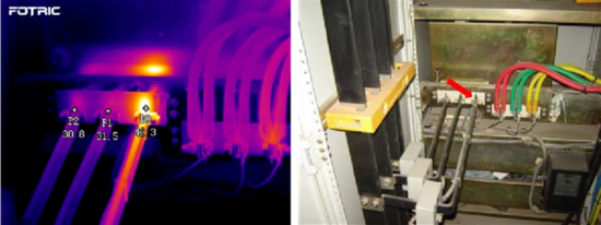

在工厂输配电系统中,有大量触头、开关、套管夹等电气设备,常常由于接触不良、腐蚀或内部异常等各种原因,出现异常过热点,严重影响安全供电。
使用热像仪可以准确地检测出过热点,及时排除隐患,确保供电安全。来看在某工厂检测的实际案例。
1、“一般缺陷”实际案例
“一般缺陷”,其温升范围在 10~20℃之间,下图 P0 接头处温度,与相同运行条件下的 P1、P2 接头相比,该接头有一定的温升,用热像仪测量仅有轻微的热像特征,此种情况应引起注意,检查是否系负荷电流超标引起,并加强跟踪,防止缺陷度加深。
此外需留意,虽然相对温差较小,但要注意查看负载状况,如果是在低负荷率情况下,就意味着负荷率一旦升高,设备的电气接头缺陷处的温度将会急剧升高。

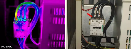

2、“严重缺陷”实际案例
“严重缺陷”,其发热点温升范围在 20~40℃之间,或实际温度在 60~80℃之间,或设备相间温差范围在 1.5~2.0 倍之间,热像特征明显,缺陷处已造成严重热损伤,对设备运行构成严重的威胁。
此类热缺陷,在确认过负载状况之后,应当给予长期监测,避免热缺陷进一步恶化。生产条件允许或必要时应当及时调整,避免造成重大的经济损失。

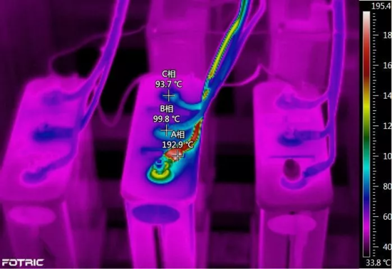

3、“危急缺陷”实际案例
“危急缺陷”,其发热点温升超过 60℃,或者最高温度已超过国标 GB763-90 所规定的该材料最高允许值。下图电容接头 A 相温度比 C 相高出 99.2℃,已是“危急缺陷”。
经细查实际是 A 相接头老化导致接触不良,阻值升高而出现了异常高温。此类缺陷热像图非常清晰,该种缺陷随时可能造成突发性事故,应立即退出运行,进行彻底检修。
