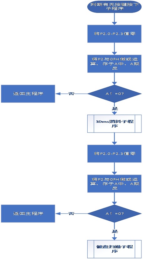

4.进行键盘扫描程序,若无键盘按下,则继续主程序;若有键盘按下,进入按键识别程序,识别出具体哪个按键按下。若为数字键,则将相应的数字暂存人R6;若为功能键,则转入相应的功能程序。当有键盘按下时,R5自加1,当R5=2时,将其清零;

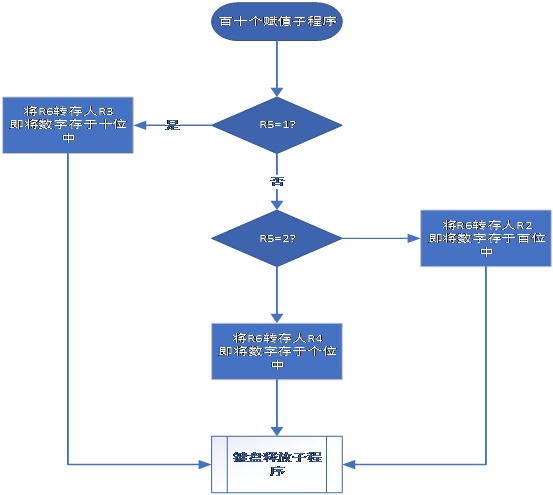

5.当为数字键时,将按下的键值,根据R5的大小,将R6转存入R2、R3、R4即百、十、个位。当R5=0,R6值转存入R2;当R5=1,R6值转存入R3;当R5=2,R6值转存入R4;

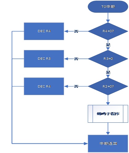

7.当KINT键按下时,开启T0计时控制位,T0开始计时。计时1秒后,秒数减一。数码管上显示的数字相应的减一;

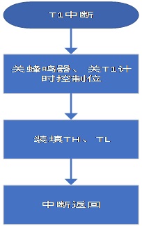

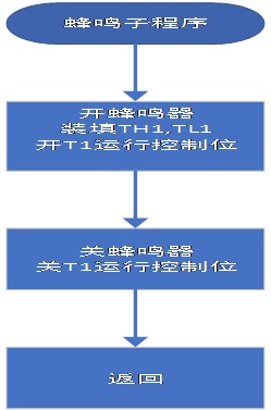

9.当计时到达000时,关闭T0计时,开启T1计时,开启蜂鸣器,蜂鸣0.5秒后,关闭T1计时和蜂鸣器。

判断有无按键按下子程序
扫描子程序
百十个赋值子程序

蜂鸣子程序

T0中断
T1中断
