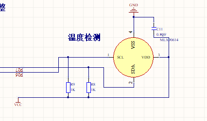

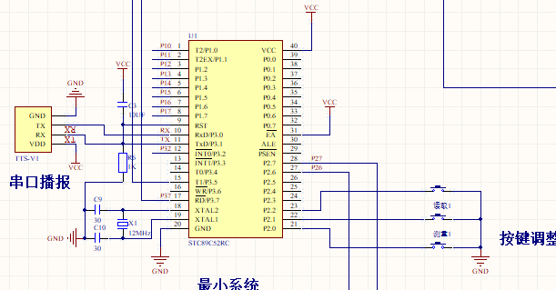

主要原理图:
主要来说说GY906和eeprom
直接上代码吧。
先来测温的
