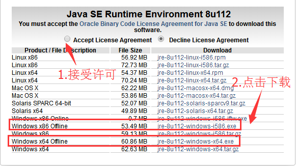

接受许可,根据自己电脑系统选择下载(我们以Windows版本为例),如下图:

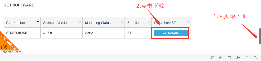

A、STM32CubeMX工具
【在网页最下面(如下图),点击网页中“Download”即可下载。(如果没有登录账号会提示“注册”或“登录”)】

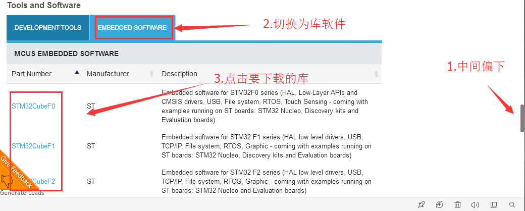

B、库下载
【在网页中间偏下(如下图),点击“EMBEDDED SOFTWARE”切换到库软件,选择需要下载的库(看你芯片型号),同样也需要登陆账号,若觉得麻烦,可以在下面百度网盘下载】

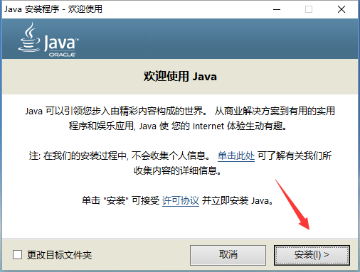

1.双击“jre-8u112-windows-i586.exe”(有管理员限制时:右键 -> 以管理员身份运行),点击“安装”。
【不更改目标文件夹,则默认安装在:C:Program FilesJavajre1.8.0_112】

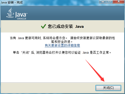

3.安装完成,点击“关闭”

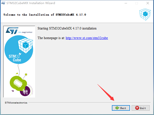

以现在最新版本V4.17.0,安装在Windows系统为例来讲述安装过程。

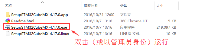

1.解压下载的文件,双击“SetupSTM32CubeMX-4.17.0.exe”(有管理员限制时:右键 -> 以管理员身份运行)
2.点击“Next”

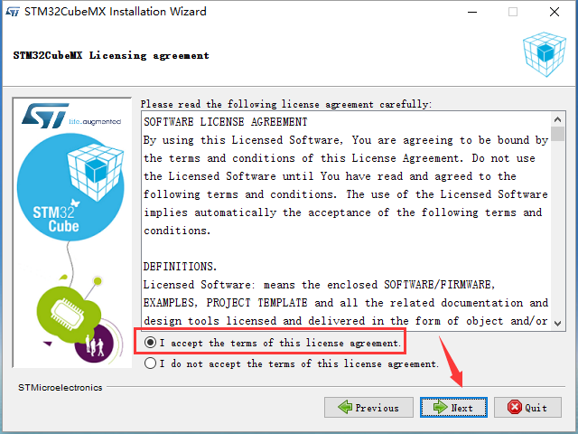

3.选择“I accept the terms...”,点击“Next”

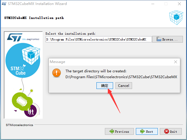

4.选择安装路径(这里修改D盘),点击“Next”
5.提示创建安装目录,点击“确定”

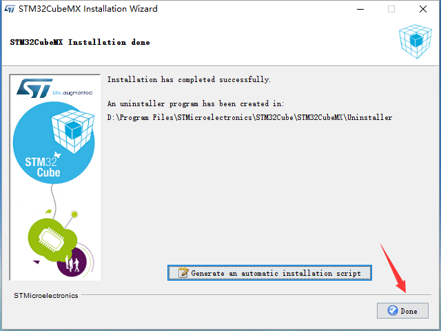

8.点击“Done”,至此已经完成STM32CubeMX的安装

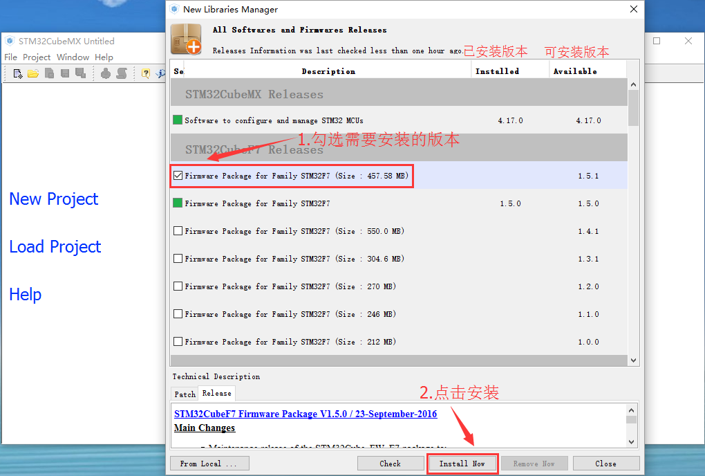

1.在线安装

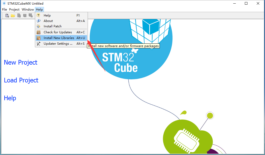

打开安装好的STM32CubeMX软件,进入库管理界面(Help -> Install New Libraries),会有一个列表,勾选上你要安装的固件库,点击“Install Now”直到安装成功。如下图:

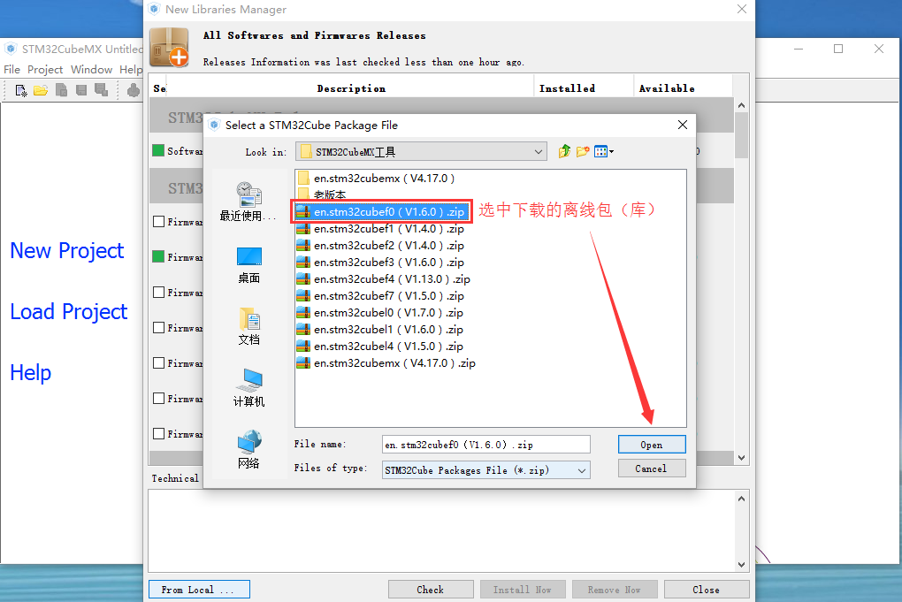

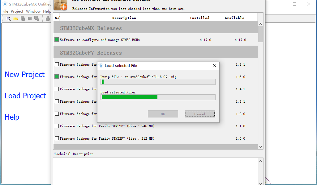

2.导入本地离线包
下载好需要安装的离线包(也就是上面章节下载的库),在库管理界面(Help -> Install New Libraries),点击左下角的“From Local” -> 弹出文件选择框(选择下载的离线包文件),点击“Open”,进入解压安装过程,直到安装完成。如下图:

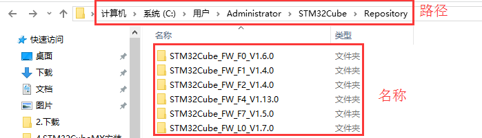

解压离线包(库)是最方便的安装方式,这里重要的一点就是需要知道前面安装STM32CubeMX工具指定库的路径。

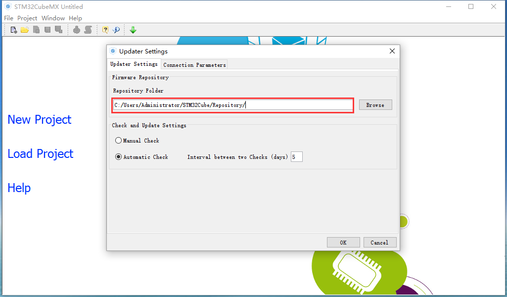

查看库安装路径的方法:
Help -> Updater Settings可以看到库指定路径。
默认路径是 C:/Users/Administrator/STM32Cube/Repository,如下图:
解压源文件过程就不说了,注意文件名需要匹配才行(打开压缩文件里面的名称),如下图:
