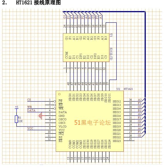

各位大牛下午好,我用STC12C5204单片机控制1621驱动液晶
程序调了几天都没进展,显示的不知道什么乱七八糟的东西,好像命令根本写不进去,COM0和com1是个1v不到的电平,com3为3点几V的电平,com4有时有波形刷我自己写的程序就是这个样子,SEGMENT一部分有波形,其余就是一个电平
打电话咨询合泰技术,让我搞他们的范例,于是我修改了下,还是老样子大家帮我看看是什么问题,谢谢了下面的就是从合泰网上下的范例,我稍微修改了下,基本是原封不动的
单片机源程序如下:
大家帮我看看是什么问题,谢谢了
