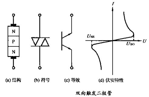

1)用万用电表检测好坏
将万用表拨至R×1k(或R×10k)档.由于双向触发二极管的Ubo值都在20V以上,而万用表内电池远小于此值,所以测得DIAC的正、反向电阻都应是无穷大,否则PN结击穿。
2)用万用电表和兆欧表检测DIAC的转折电压
首先按图接好电路,测试中由兆欧表提供击穿电压,并用直流电压表测量DIAC的Ubo值。然后调换管子电极,测出Ubo值。最后检查转折电压的对称性。由于DIAC有双向对称的特点,可从两次测量值中任选一个定为Ubo,则另一个测量值便为Ubr,由此可算得△Ub值,进而检查管子对称性情况。
