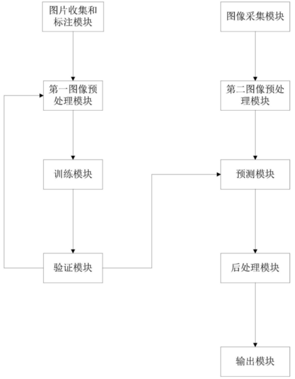

如上图,为该专利中发明的基于CNN分割的太阳能光伏硅片瑕疵检测系统的结构示意图,其中包括图片收集、标注模块、图像预处理模块以及训练模块。图像收集与标注模块用于采集太阳能硅片的图片以及进行数据标注,用作神经网络CNN的训练图片。
预处理模块可以根据训练图像及其对应的标注数据,对图像数据进行裁切和数据增强,以正式建立神经网络的训练集。当训练集建立之后,训练模块就可以开始工作,对硅片图像进行训练、提取特征来获得权值文件,这些权值文件可以对光伏硅片进行识别,从而识别其中的瑕疵产品。
需要说明的是,在该神经网络训练方案中,最初的训练数据进行了特别的划分,其中包括没有瑕疵的硅片产品图片和存在瑕疵的硅片图像,没有瑕疵的硅片是一张全黑的图像,而存在瑕疵的硅片是一张部分区域高亮的图像,对应着瑕疵区域。
这种借助于深度学习以及机器视觉的瑕疵检测方法,无需人为地对产品进行归纳和建模,借助于海量产品的数据优势,利用CNN技术自动归纳以及提取产品的瑕疵特征。

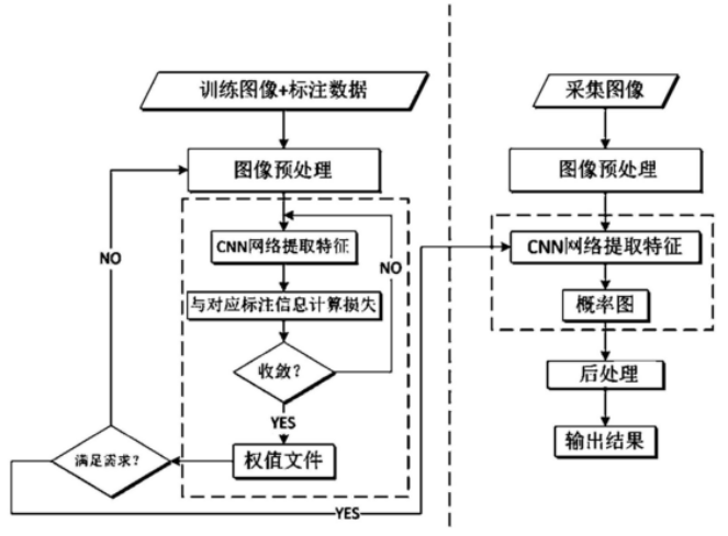

上图为这种基于CNN的太阳能光伏硅片瑕疵检测方法的流程图,与上述结构中描述的功能相对应,不同的结构模块发挥着不同的作用。首先,系统会采集一定数量的太阳能硅片图像作为训练图片,并对数据进行裁切以及增强,这也是为了增强网络的泛化能力,简言之就是当面对更多未见过的瑕疵图像时可以很好的识别出来。
其次,经过卷积核反卷积等操作后,使得网络收敛并得到系统设置的权值文件。最后还要检验这些权值文件是否达到可使用状态,否则就需要重新调整训练集,迭代训练,直到满足要求。而检验的条件可以灵活设定,例如将检测率作为指标,当达到需要的检测率就停止迭代训练。
以上就是天准科技发明的基于机器视觉以及深度学习的太阳能光伏硅片瑕疵检测系统,这种系统通过深度学习技术自动统计硅片瑕疵特征而不再需要人为归纳和建模瑕疵特征。同时,还可以提高检测方法的泛化能力,即更换产品后,算法无需重新耗费人力开发,且能大幅提高产品瑕疵特征提炼的准确性以及提高瑕疵产品的识别率。
