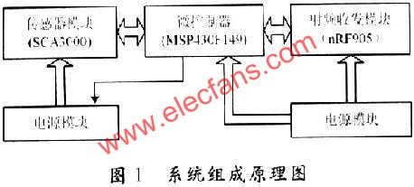

  1 系统组成及低功耗设计
  系统组成如图1所示,数据处理单元采用TI公司MSP430系列单片机,无线收发模块采用Nordic公司的nRF905。目前国内外出现了许多典型的无线传感器网络硬件平台,其中MSP430系列单片机以其卓越的性能和超低功耗特性,在电池供电的无线传感器节点设计中具有独特的优势。其低功耗特性有:CPU和外围模块可以在不同时钟下运行,外围模块在不使用时可以关闭以节省能耗;处理器的功耗与工作频率成比例,工作在低频方式下将大大降低处理器的功耗;CPU功耗可以通过开关状态寄存器的控制位来控制:正常运行时电流为160μA,备用时仅为O.1-μA,功耗极低,为设计低功耗系统提供了有利的条件。nRF905无线收发芯片具有功耗低、控制简单、可自动处理字头和CRC校验的优点,MSP-430通过SPI接口及相关指令访问nRF905的内部寄存器。SCA3000-D1是VTI公司的全数字化低功耗三轴加速度传感器,量程±2g,电源电压3.3 V,64组缓冲存储器记录数据,在系统一级上面,有先进的性能和有效节能方式,频响可选,SPI数字串口通信,抗冲击力强,可以运用于许多恶劣的条件下,但是其没有低功耗模式,通过对其电源模块的关断管理进行节能处理。根据传感器测得的倾斜角的连续变化,对系统进行合适的操作,当传感器数据变化到临界点时,使nRF905,MSP430进入不同的功耗模式,通过MSP430控制SCA3000的数据采集,从而有效地降低功耗。整个系统具有电路简单、功耗低、操作灵活、稳定性高、抗干扰能力强等特点。

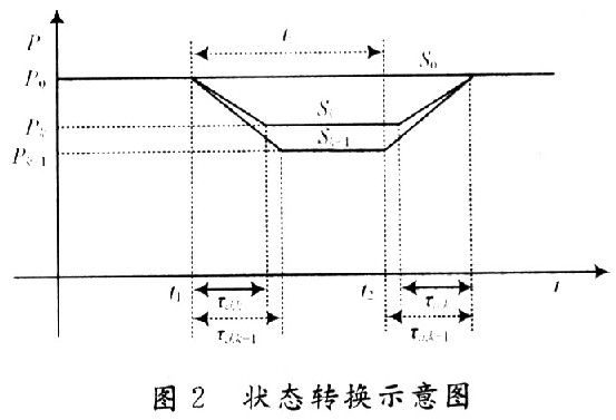

  无线传感器网络节点内部模块存在着多种工作状态,假定每个节点都有相同的模块元件,如CPU、存储器、传感器、无线收发器,DPM通过转换工作状态,使系统各个部分运行在节能模式下。把节点的功率状态分为Sk(k=O,1,2,3,4)五个部分。其中:S0表示活动状态,此时节点消耗的功率最大;S4表示睡眠状态,此状态下大部分元件处于关闭状态,此时的功耗最小。假设节点Nk在某时刻有事件发生,Nk在t1时刻完成事件的处理,下一事件发生在 t2=t1+TI时刻,在t1时刻,节点决定从状态S0转换到状态Sk,如图2所示
转换工作状态

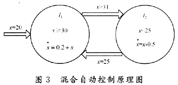

  在混合自动控制条件下,系统分为几个离散的状态,每个状态都有一定的保持条件、相应的控制变量、初始值和向其他状态转换的临界值。当环境变量改变或保持不变时,通过对形势加以分析(反馈)来执行在不同状态模式之间的转换。图3为混合自动控制示意图。
混合自动控制示意图
  假如系统存在两种状态l1和l2,一个动态变量x,系统开始的状态为l1,x的初始值为20,在状态l1下,变量x随着等式不断增大,当x的值等于30时,就达到了临界条件,时,迅速地进入状态l2。在状态l2,x随等式x=x-0.5递减,临界条件是 x="25",当x<25发生状态转换进入状态l1。在实际运用中,此示意图可以理解为倾斜角度控制在25°~31°之间。

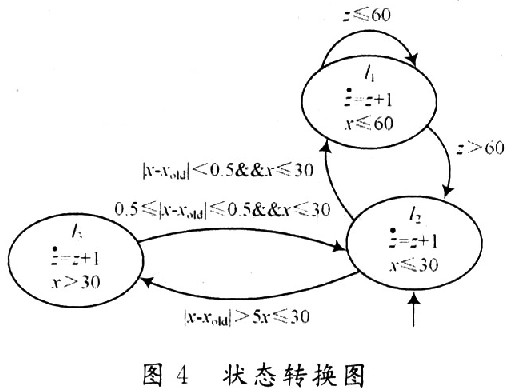

  由于对运动中物体的倾角测量在交通、航天、军事等领域有着重要的意义,这里采用加速度传感器对倾斜角进行测量,介绍混合自动控制算法的应用。基本思路:无线传感器节点根据环境变量的连续性变化,对传感器执行离散的处理应用,当环境参数改变(增加或减小)时,传感器的状态变量相应改变,当改变到临界点时,系统状态转换为另一功率状态。首先对系统作如下要求:变量x表示所测量的倾斜角度值,最高为30°,最低为8°,它代表环境参数的改变,是各状态之间转换的主要因素;变量z为计时器,用于状态的计时。为了简化控制过程,把系统分为三个状态,l1为睡眠状态,此时传感器模块和无线收发器都处于不活动状态,控制系统保持l1状态为60 s。其不等式条件为z≤ 60,当z>60时,转入状态l2。状态l2和l3表示不同的采集和无线传输频率的活动状态,状态l2下的采集和无线传输频率低于l3,此时每间隔 10 s发送一次采集的倾斜角度数据,在发送完之后,无线收发器和传感器进入关闭状态等待下一个周期的到来。运行过程中,当倾斜角的变化在O.5°~5°之间 (O.5≤|x-xold|≤5)且倾斜角度不超过30°(x≤30°)时,系统运行在状态l2;当倾斜角度变化大于5°(|x-xold|>5) 或x>30°时,系统进入状态l3运行;当倾斜角度变化小于0.5°(|x-xold|<0.5)且x≤30°时,节点处于睡眠状态l1。状态转换图如图4所示。
状态转换图
   在状态l3下。节点各部分都处于活动状态,每间隔1 s发送一次数据,用于倾斜角度变化过快或角度达到了高危值。节点开始于状态l2,一般情况下,当倾斜角不发生变化或变化值低于O.5°,系统在状态l1和 l2之间转换,即数据在每间隔60 s发送一次,间隔期内,节点处于睡眠模式,以节省能耗。如果变化值超过O.5°,系统进入状态l2,否则,当变化值超过5°,就进入状态l3。使用该算法,在倾斜角变化正常的情况下,设无线传感器节点直接和sink节点通信,则节点大部分的时间处于状态l1。
