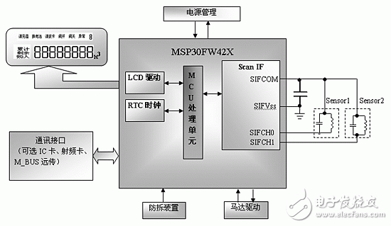

二、 系统组成
使用MSP430FW42X开发的水表、热量表,系统直接采用内部流量扫描模块( Scan IF )不需要外部流量检测 IC ,直接取代 TMS3723B ,大大简化了系统硬件设计和软件设计,并且提高了系统的稳定性。使用 MSP430FW42X 开发的无磁水表系统框图如下:
使用MSP430FW42X系列单片机实现低功耗无磁传感水表的设计
图 1 系统原理框图

三、测量原理
本方案通过把流体流动转换为旋转运动实现对流体流量的检测。采用附有金属膜的叶轮实现这种转换,管道中的流体推动叶轮的不断旋转,其转速直接决定于流体的流速。此机械转动信号经无磁非接触式传感器将其转化为电信号送至微控制器的 SCAN IF 模块, SCAN IF模块计算出 转动(流体流量)和它的方向。

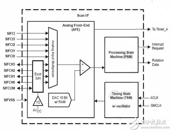

四、 SCAN IF模块 介绍
SCAN IF 模块能够在低功耗下自动检测线性或旋转的运动。 SCAN IF 模块由三部分组成:模拟前端 (AFE) 、信号处理状态机 (PSM) 、定时状态机 (TSM) 。其中模拟前端的主要元器件是一个“ VCC/ 2 ” 发生器,一个比较器和一个10 位 DAC 。模拟前端用来激励传感器,检测信号电平并把信号转换为数字形式;这些数字信号进入信号处理状态机,信号处理状态机 计算出转动(流体流量)和它的方向 ;定时状态机用来控制模拟前端和信号处理状态机。
图 3 SCAN IF 模块框图
