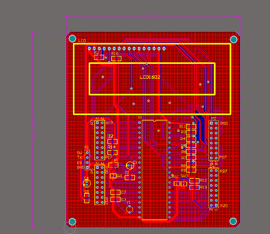

一直喜欢搞单片机,最近有时间,用51单片机做个板子玩玩。从电路板制作到最终调试,全部由本人自己完成。
原理图很简单,单片机最小系统,LCD1602,外加几个按键,绘制完的PCB长这样

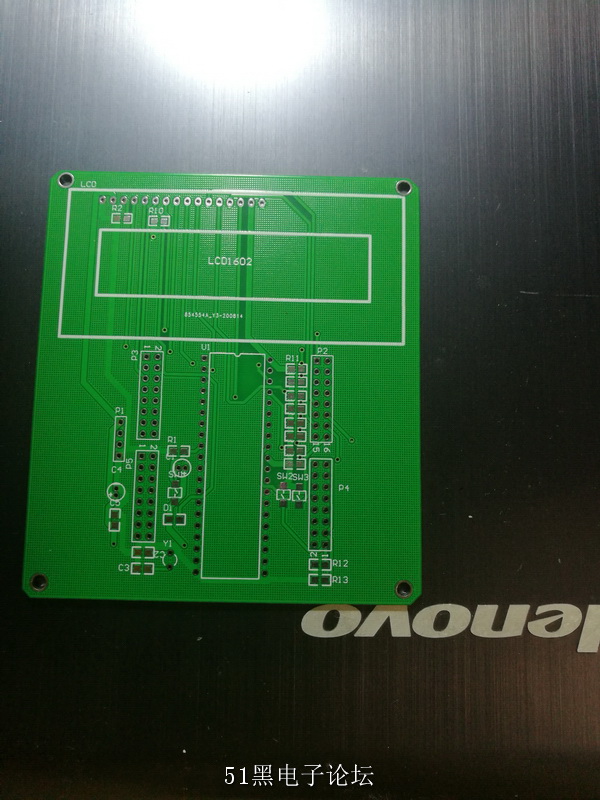

完了就可以发工厂制作了,别说还真便宜,5块板子才5块钱。这个时候就可以着手买元器件了,单片机和液晶屏,烧录器,总共30左右。
板子到了,看起来还不错

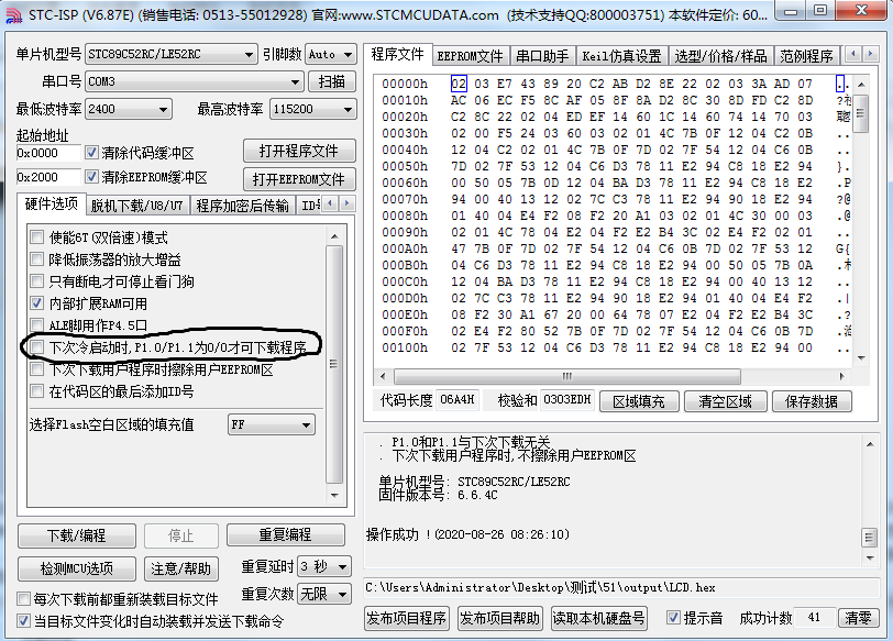

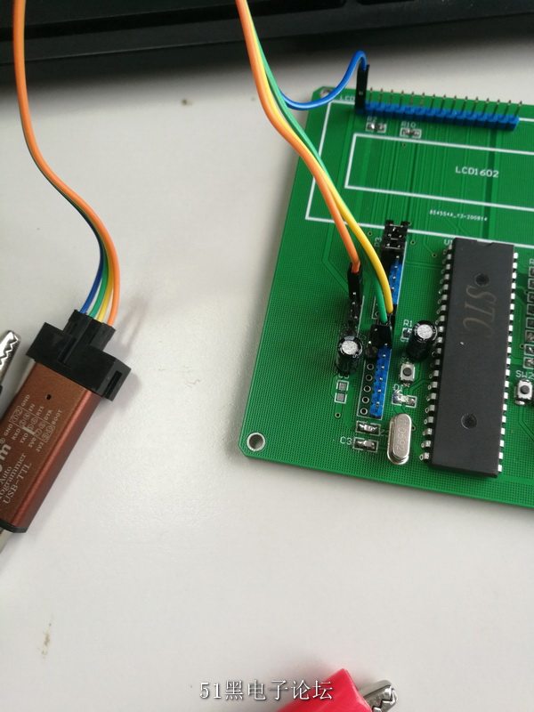

准备调试,这里有坑。烧录器怎么也不能识别单片机,检查晶振电路,晶振启震(可以用示波器看波形,也可以用万用表量电压,电压大概是1/2VCC)
怀疑是线解除问题,在碰线的过程中,突然识别到了单片机,然后点击了下载,都没有问题。但是。。。。。。。。。。。想第二次下载的时候怎么也下不进去了,又一直无法检测到单片机。。。。。。。。。。。。。难道就这么神奇吗。百思不得琪姐 啊  简直。后来上各大网站都没有查到原因,自己分析吧,既然硬件没有问题,那么是不是还有哪个地方有漏洞。
重点就是这个地方,由于第一次勾选了这个选项,所以,下一次下载程序的时候,p1.0和P1.1要拉低才行,接GND后,果然,没有问题了。所以果断将这个选项去掉啊 亲。
