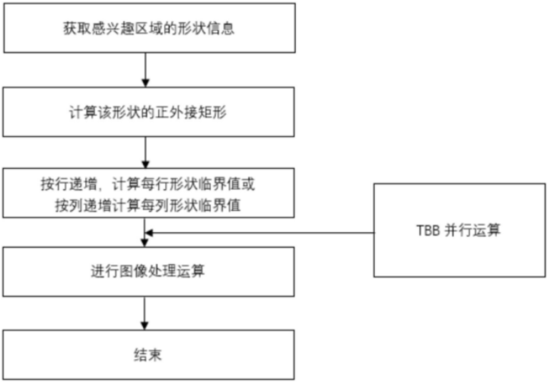

如上图,为该专利中发明的快速处理感兴趣区域图像的算法,首先系统会对于感兴趣区域进行分析,以得到它的相关关键参数。其次计算不同形状感兴趣区域的正外接矩阵,这是因为感兴趣区域有可能是一个不规则的形状,而对于这样不规则的区域进行划分是比较困难的,因而该方案提出使用一个正外接矩阵来将不规则区域进行框定。
在进行具体的矩阵定位时,将矩阵的长、宽定位在坐标系的x、y轴上,可以从x轴出发,以像素为单位进行递增,以求得当前感兴趣区域的边界;也可以从y轴出发,同样以像素为单位递增来求取边界。
如下图所示,感兴趣区域是一块倾斜的矩形,则算法会选取与y轴平行的线条,该线条与感兴趣区域相交的点即为该线条所选定的点,而为了获得正外交矩阵,需要不断的执行该算法,更换不同的y值,以找到其中相交坐标最大的点。

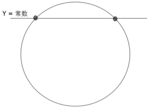

而这种算法的优势就在于,可以处理任意形状的感兴趣区域,如下图,当感兴趣区域为圆形时,从正外接矩阵y值最小的那一行开始,按行递增,当前行区域临界的最左值和最右值来计算其正外交矩阵。为了阐述该算法的高效性,该专利中给出了这种方案与传统方案的耗时对比,当圆的半径为1000mm时,传统方案耗时8.53毫秒,而该方案的算法仅耗时0.4毫秒。
最后,结合上述的感兴趣区域的关键参数和边界信息,利用TBB算法,实现多行和多列图像处理运算,即按照感兴趣区域对于图像进行裁剪以及分割,最终得到处理后的图像数据结果,以便于进行下一步的图像操作。这样,极大的减少了数据的冗余性,避免了无用的运算,也提高了计算的效率。
以上就是奥普特发明的快速处理感兴趣区域图像的算法,借助于这种方案,可以将不在感兴趣区域中的图像数据屏蔽,以减少数据的冗余性,同时这种方案采用数学定义计算感兴趣区域的临界点,相比于传统方案,不仅可以提高算法的效率,也提高了计算的可靠性。
