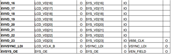

二、接口信号
FIMD显示控制器信号(我写的word表格怎么成这样了?)
Signal I/O Description LCD Type
LCD_HSYNC O 水平同步信号 RGB I/F
LCD_VSYNC O 垂直同步信号
LCD_VDEN O 数据使能
LCD_VCLK O 视频时钟
LCD_VD[23:0] O  LCD像素数据输出
SYS_OE O 输出使能
VSYNC_LDI O Indirect i80接口,垂直同步信号 i80 I/F
SYS_CS0 O Indirect i80接口,片选LCD0
SYS_CS1 O Indirect i80接口,片选LCD1
SYS_RS O Indirect i80接口,寄存器选择信号
SYS_WE O Indirect i80接口,写使能信号
SYS_VD[23:0] IO  Indirect i80接口,视频数据输入输出
SYS_OE O Indirect i80接口,输出使能信号
VEN_HSYNC O 601接口水平同步信号 ITU 601/656 I/F
VEN_VSYNC O 601接口垂直同步信号
VEN_HREF O 601接口数据使能
V601_CLK O 601接口数据时钟
VEN_DATA[7:0] O  601接口YUV422格式数据输出
V656_DATA[7:0] O  656接口YUV422格式数据输出
V656_CLK O 656接口数据时钟
VEN_FIELD O 601接口域信号

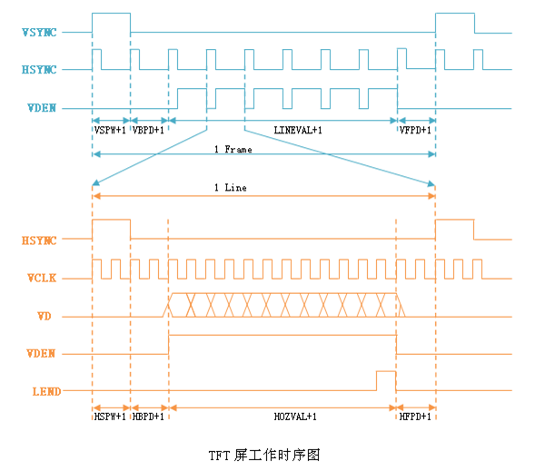

三、工作时序
下图是LCD RGB接口工作时序图:
上面时序图上各时钟延时参数的含义如下:(这些参数的值,LCD产生厂商会提供相应的数据手册)
VBPD(vertical back porch):表示在一帧图像开始时,垂直同步信号以后的无效的行数
VFBD(vertical front porch):表示在一帧图像结束后,垂直同步信号以前的无效的行数
VSPW(vertical sync pulse width):表示垂直同步脉冲的宽度,用行数计算
HBPD(horizontal back porch):表示从水平同步信号开始到一行的有效数据开始之间的VCLK的个数
HFPD(horizontal front porth):表示一行的有效数据结束到下一个水平同步信号开始之间的VCLK的个数
HSPW(horizontal sync pulse width):表示水平同步信号的宽度,用VCLK计算
(1)帧的传输过程
<1>、VSYNC信号有效时,表示一帧数据的开始,   信号宽度为 (VSPW + 1)个HSYNC信号周期,即(VSPW + 1)个无效行;
< 2>、VSYNC信号脉冲之后,总共还要经过(VBPD + 1)个HSYNC信号周期,有效的行数据才出现; 所以,在VSYNC信号有效之后,还要经过(VSPW + 1  + VBPD + 1)个无效的行;
<3>、随即发出(LINEVAL + 1)行的有效数据;
<4>、最后是(VFPD + 1)个无效的行;
(2)行中像素数据的传输过程
<1>、HSYNC信号有效时,表示一行数据的开始,信号宽度为(HSPW + 1)个VCLK信号周期,即(HSPW + 1)个无效像素;
<2>、HSYNC信号脉冲之后,还要经过(HBPD + 1)个VCLK信号周期,有效的像素数据才出现;
<3>、随后发出(HOZVAL + 1)个像素的有效数据;
<4>、最后是(HFPD + 1)个无效的像素;
(3)将VSYNC、HSYNC、VCLK等信号的时间参数设置好之后,并将帧内存的地址告诉LCD控制器,它即可自动地发起DMA传输从帧内存中得到图像数据,最终在上述信号的控制下出现在数据总线VD[23:0]上。用户只需要把要显示的图像数据写入帧内存中。

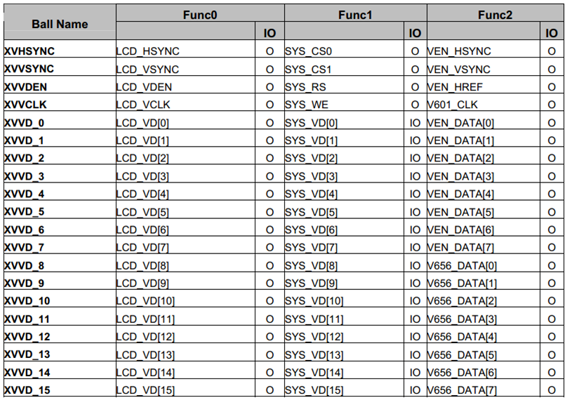

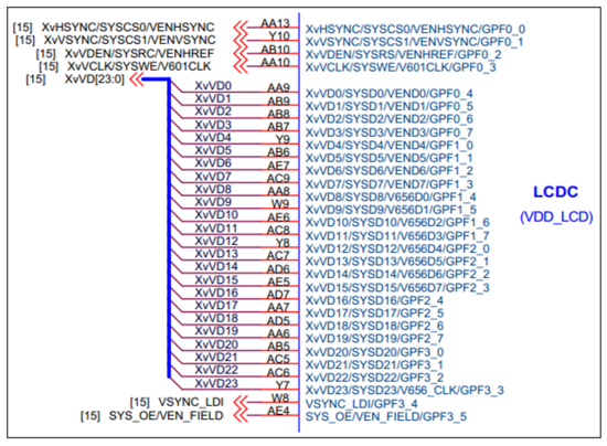

四、外部接口
S5PV210外部LCD控制器接口图如下:
下图是信号的引脚连接描述:

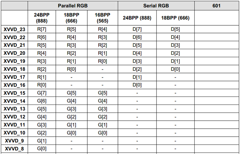

(1)16M(24BPP)色的显示模式
用24位的数据来表示一个像素的颜色,每种颜色使用8位
 LCD控制器从内存中获得某个像素的24为颜色值后,直接通过VD[23:0]数据线发送给LCD;
在内存中,使用4个字节(32位)来表示一个像素,其中的3个字节从高到低分别表示红、绿、蓝,剩余的1个字节无效;
 (2)64K(16BPP)色的显示模式
用16位的数据来表示一个像素的颜色;
格式又分为两种:
          5:6:5 ——使用5位来表示红色,6位表示绿色,5位表示蓝色  ;
          5:5:5:1——分别使用5位来表示红、绿、蓝,最后一位表示透明度;
每种bpp模式下的引脚定义:

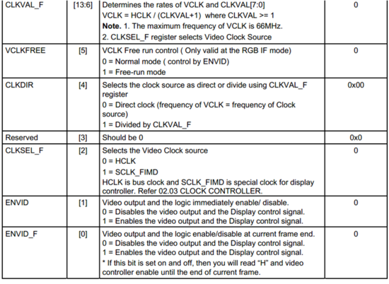

在 VIDCON0 寄存器中的 CLKSEL_F 域指定 LCD 的时钟源可以是 HCLK 和 SCLK_FIMD。S5PV210 由 3 个时钟域组成,其中 DSYS 域为 FIMD 提供时钟,FIMD 就是 Fully Interactive Mobile Display(完全交互式移动显示设备),即我们要操作的 LCD 控制器。所以上面的 HCLK 为 HCLK_DSYS,由 MOUT_DSYS 分频得到,freq(HCLK_DSYS) = MOUT_DSYS / (HCLK_DSYS_RATIO + 1) = 667 / (3 + 1) = 166MHz,而 SCLK_FIMD 由 MOUT_FIMD 分频得到,而 MOUT_FIMD 的时钟源由 SCLK_SRC1 寄存器中的 FIMD_SEL域确定。
