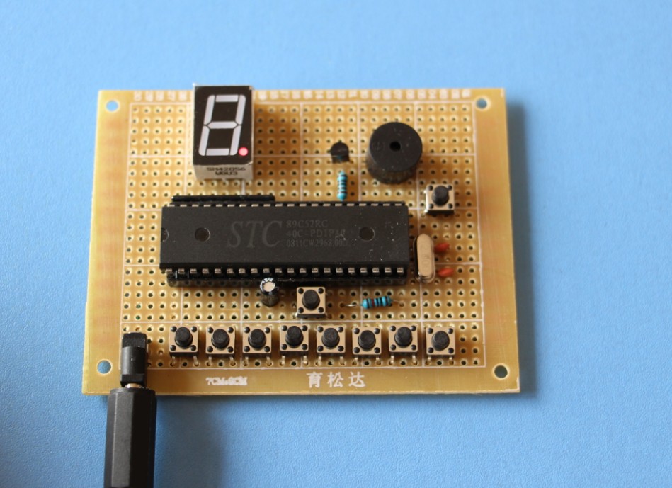

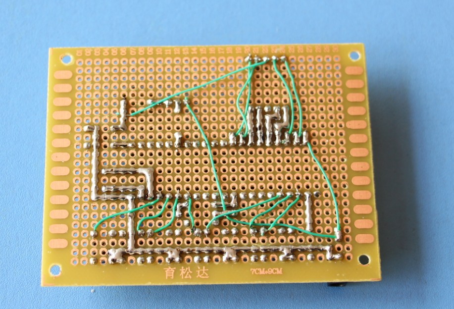

2020年12月06日 | 单片机8键电子琴设计
2020-12-06 来源:51hei
单片机源程序如下:
#include                  //调用单片机头文件
#define uchar unsigned char  //无符号字符型 宏定义        变量范围0~255
#define uint  unsigned int         //无符号整型 宏定义        变量范围0~65535
sbit beep  = P2^5;           //蜂鸣器定义
sbit K1=P1^0;//给P1^0定义,控制DO的发音
sbit K2=P1^1;//给P1^1定义,控制XI的发音
sbit K3=P1^2;//给P1^2定义,控制LA的发音
sbit K4=P1^3;//给P1^3定义,控制SO的发音
sbit K5=P3^4;//给P3^4定义,控制FA的发音
sbit K6=P3^5;//给P3^5定义,控制MI的发音
sbit K7=P3^6;//给P3^6定义,控制RE的发音
sbit K8=P3^7;//给P3^7定义,控制DO的发音
sbit K9=P2^0;//音乐播放按键
uchar flag_en = 0;           //开始放歌
uchar flag_i = 0;
//数码管段选定义       0    1    2    3   4           5        6         7          8           9
uchar code smg_du[]={0xde,0x90,0xcd,0xd9,0x93,0x5b,0x5f,0xd0,0xdf,0xdb
//                                           A        B         C          D           E   F        不显示
                                         };         //断码
uchar m,n;
uchar code T[49][2]={{0,0},
