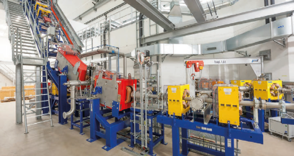

图2:到 45° 辐照站的光束导向系统,配有普发真空提供的解决方案(来源:马尔堡离子束治疗中心)

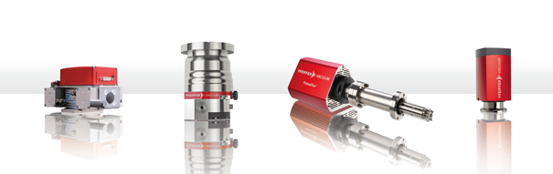

鉴于如此全面的要求,普发真空极具针对性的为离子束治疗打造了最可靠、最优质的真空解决方案,并在德国马尔堡离子束治疗中心(MIT)得到了全面应用。马尔堡离子束治疗中心是第三个欧洲离子束治疗系统,和海德堡在 2009 年投入运行的第一个系统一样,依赖于普发真空的解决方案为其离子束治疗机配备真空系统。而在普发真空的真空解决方案中,包括了涡轮分子泵、隔膜泵、质谱仪、真空计,以及多种真空附件产品。
·         隔膜泵——在MIT,隔膜泵被用作涡轮分子泵的前级泵。普发真空的隔膜泵十分紧凑,是集成到系统中的最佳选择。其有点在于绝对干燥的无油真空、隔膜使用寿命长、低震动和噪音、高操作可靠性、因为膜和阀门更换简单而易于维护,由于适用了双电压电机或直流驱动器,可在全球范围内使用。
·         涡轮分子泵——涡轮分子泵为MIT生成所需的超高真空条件。凭借其高性能和可靠性以及极高的经济性和效率,是满足离子束机器要求的最佳解决方案。其有点包括经验证的轴承系统实现了高可靠性、设计、技术组件和泵速度等级的差异实现了灵活性、高度发达的泵设计实现了高压缩性能和高效率、低能耗、很长的保养间隔周期。
·         质谱仪——MIT使用普发真空的PrismaPro质谱仪在真空系统中进行残余气体分析。PrismaPro兼具高灵敏度、稳定性和智能处理能力,是最佳解决方案。其优势在于模块化设计实现了最佳适应,紧凑的尺寸和高性能,通过各种接口实现了方便的系统集成,通过以太网联网,高测量速度、稳定性和分辨率。
·         真空计——普发真空ActiveLine 和DigiLine的高精度真空测量仪器,帮助MIT的离子束治疗系统实现间距模拟和数字输出。该真空计完美适用于离子束系统的要求,并具有诸多优点,如磁性杂散场最小,轻松集成,耐用且易于维护。
·         普发真空的服务——在MIT,所有真空设备的维护工作均由普发真空的服务专家提供。多种服务组合可供客户从中选择所需的模块,其中包括快速、优质的全球服务,用户培训和产品培训,普发真空原装设备和工具,由普发真空的服务工程师提供的包括组件和系统调试、检修、保养、维修、泄露检测和气体分析在内的全面的现场服务,在普发服务中心的保养和维护,产品更换,以及定制服务协议来满足客户需求等。
图3:应用于离子束治疗设备的普发真空产品
从左向右依次为:隔膜泵、涡轮分子泵、质谱仪、真空计
