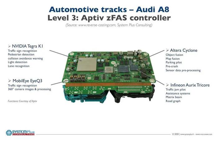

拿自动驾驶域控制器来说,一个很好的例子就是此前奥迪 A8 的 zFAS 域控制器。上面就集成了很多芯片,其中 Mobileye 的 EyeQ3 负责识别,比如交通标识、行人检测、车道线识别等;英伟达的 Nvidia Tegra K1 用于图像处理;Altera Cyclone 来进行传感器数据预处理;英飞凌 Aurix 用于提供安全防护。这个域控制器在当时来说,可以说是非常先进,代表了传统企业的前沿甚至是最高水平。
