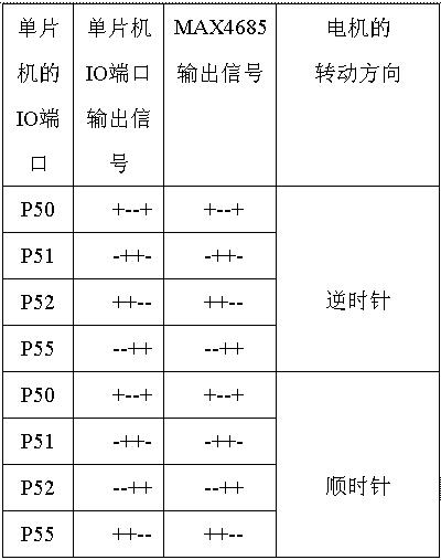

合实例的电机驱动部分的连接关系,MAX4685的输入状态如表1。
表1 MAX4685的输入状态表
本文用MSP430F149单片机控制MAX4685模拟开关的动作,来实现对步进电机的控制。MSP430F149单片机的P50、P51 IO端口经MAX4685驱动后,连接到步进电机的相A上;P52、P55 IO端口经驱动后,连接到步进电机的相B上。步进电机的转动模式为全步模式,选用的是两相,每圈20步的步进电机。每步的转角为18度。每圈的转动精度为±10度。
步进电机的相的输入信号和转动关系如图3所示。相A和相B加的信号如果从1-4,将逆时针旋转,从4-1将顺时针旋转。
图3 步进电机相的输入信号与转动的关系
用MSP430F149的IO输出端输出信号,控制MAX4685的动作,产生相A和相B所需的信号。如表2所示。表中列出的信号为电机转动每步所需的信号关系。电机转动通过传动装置,推动注射器注液。
表2 单片机IO端口输出信号与转动的关系表

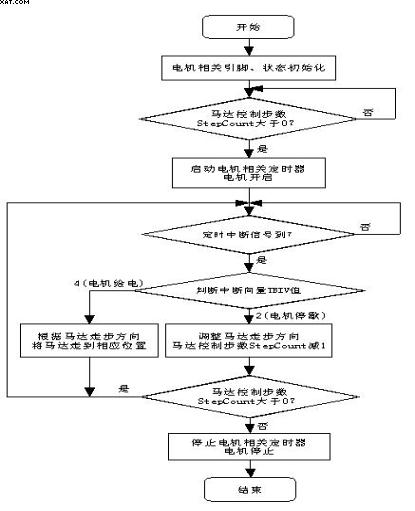

该微型输注仪器的电机驱动程序的具体流程如图4 所示,其中包括以下几个关键步骤:
(1)单片机相关IO端口定义
P5.0 P5.1 P5.2 P5.3 P5.4 P5.5 P5.6 P5.7
A B C Data Vdd D
(2)电机相关定时器定时初始化
TBCCR0 = IntTime; //主定时器 总时间
TBCCR1 = IntTIme1;
//定时器1 电机给电,高电平时间
TBCCR2 = IntTIme2;
//定时器2 电机停歇,低电平时间
(3)启动电机相关定时器
TBCCTL1 = 0x10; //开定时器1
TBCCTL2 = 0x10; //开定时器2
TBCTL = 0x0114; //开主定时器
(4)关闭电机相关定时器
TBCCTL0 = 0x00;
TBCCTL1 = 0x00;
TBCCTL2 = 0x00;
(5)中断处理函数
interrupt[TIMERB1_VECTOR] void TImer_B1 (void)
根据定时器中断向量TBIV 的值调整马达走步方向,或将马达走到相应位置。
图4 电机驱动流程图
