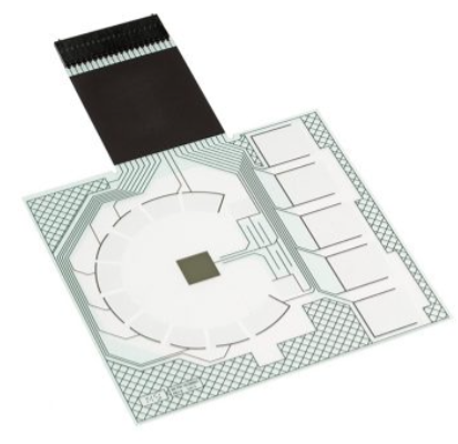

PEDOT是EDOT(3,4-乙撑二氧噻吩)的聚合物,该材料已成为替代电容式触摸开关中的ITO竞赛中的领跑者之一。 PEDOT是一种有机聚合物,与ITO相比具有多种优势,包括分子结构简单,能隙小、电导率高等特点。
image.png?imageView2/2/w/550
使用PEDOT材料的电容式触摸开关
与用于创建ITO电路的减法方法相反,PEDOT通过增材法沉积在便宜的聚酯膜上,这是一种更有效地利用材料和更环保的方法,使PEDOT的导电性和透明性相结合而在开关应用中优于其他聚合物。
然而,使基于PEDOT的器件真正成为最终创新是低温焊接领域的进步。使用高温的常规焊接工艺完全不适合将芯片和其他电子元件结合到聚酯电路上,低温技术意味着现在可以将此类设备直接端到端接到聚酯基材上。
PEDOT材料确实有局限性。建议仅将PEDOT用于聚酯基材的透明区域。但是,PEDOT电路可以与使用类似增材制造工艺的银导电墨水结合使用。PEDOT和银墨水可以结合起来以形成完整的电路。由于这种灵活性,可以将不同的功能集成到单个设备中,包括分立开关,滑动开关和旋钮。这样,单个电容式开关可以复制多个机械开关的功能。
