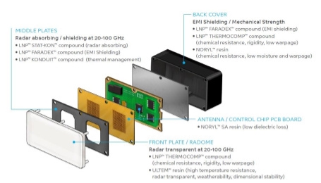

雷达系统是ADAS传感器套件的组成部分,它支持自适应巡航控制(ACC)、自动紧急制动(AEB)和前向碰撞预警(FCW)等功能。雷达传感器需要提供有效的电磁干扰(EMI)屏蔽组件的材料解决方案,以及雷达信号吸收特性,以确保反射和交叉干扰不会干扰正确的目标探测、距离和速度测量。
SABIC专业业务首席科学家Martin Sas强调了材料必须为ADAS系统的性能做出贡献。具体而言,SABIC的材料提供EMI屏蔽,以保护电路组件;消除串音和射频干扰(RFI);使雷达能够吸收,减弱反射对感应器读数的影响,并为散热提供良好的导热性,优越的机械性能和抵抗汽车化学品。
未来基于雷达和无线通信的汽车电子安全系统将严重依赖天线、高效RFIC和低损耗的紧凑电子电路。它们所使用的材料将有助于实现预期更好的性能,为此,实现这些系统需要制造适当的电路材料。
SABIC的专业业务部门强调了汽车雷达传感器的两个主要部分。一种是高集成度的小外形,专注于低功率和中短程检测和测距。另一种类型在中远距离探测和测距中提供高性能、精度和保真度(高角度分辨率)。
Sas概述了每种雷达传感器有多少不同的要求。雷达罩的解决方案,包括玻璃纤维增强聚对苯二甲酸丁二酯(PBT)化合物,聚醚酰亚胺(PEI)树脂和泡沫夹层板,提供低介电性能,低翘曲,耐高温和激光焊接能力。
Sas:“射频吸收材料,如LNP STAT-KON化合物,可以帮助调节传输和接收信号,减轻反射,从而避免错误检测。SABIC的LNP KONDUIT热管理材料的注塑成型散热器可以减轻破坏性热积聚,而LNP FARADEX化合物提供内在的电磁干扰屏蔽雷达传感器外壳。SABIC的特殊材料可以用作雷达天线基片,支持激光直接结构(LDS)和选择性电镀或化学镀等技术。

雷达传感器依靠高性能材料,同时也要考虑到其安全因素。在设计过程中介电常数、损耗因子、插入损耗、材料的电-热-机械稳定性和基材的均匀性这些特性都需要考虑。
Martin Sas:“在选择传感器材料时,有几件事需要考虑。首先是传感器的位置以及它将如何集成到汽车上:它是可见的吗?”它会受到环境影响,是否包括化学物质?它是在高温还是低温条件下工作?对于雷达传感器来说,确定信号失真的可接受程度是很重要的,这将指导雷达天线罩和射频吸收器的材料要求。另一个因素是整体功耗,是每个雷达传感器电子级(RF单元,处理单元)产生的热量。”
