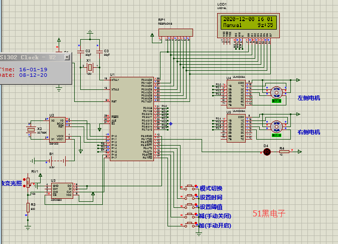

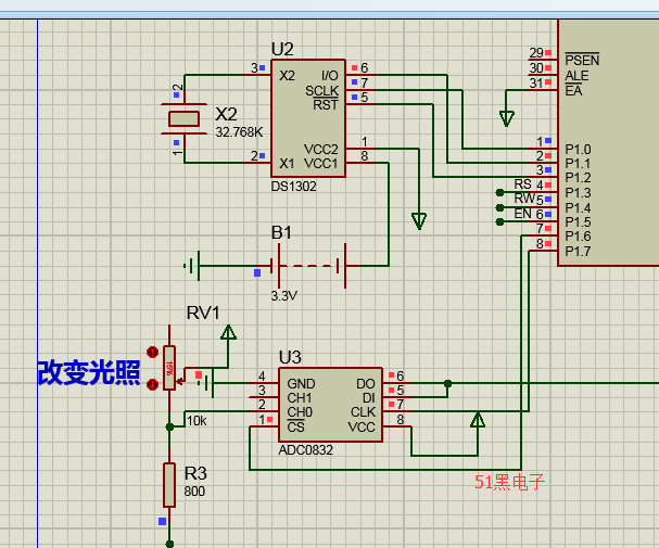

2020年12月08日 | 单片机自动窗帘控制程序(两个电机)
2020-12-08 来源:51hei
单片机源程序如下:
