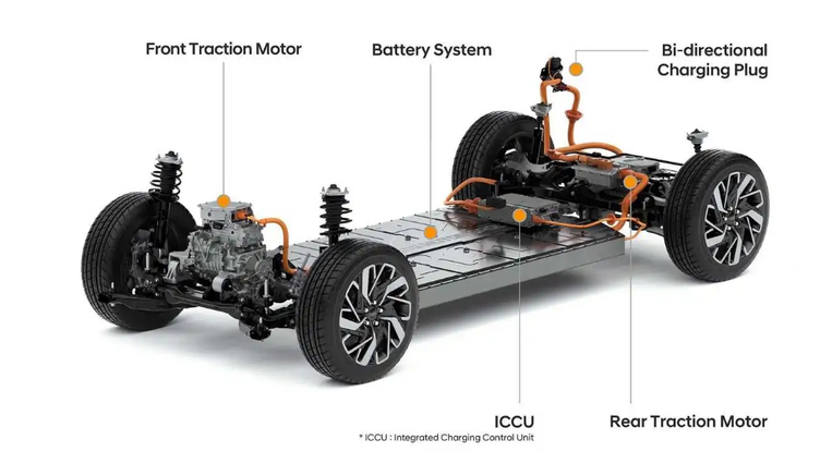

乍一看,E-GMP和很多其他平台一样:一个电机用于后轴,另一个电机用于前轴;它提供了全轮驱动,每个轴都可以独立控制;基于E-GMP打造的入门级车型将采用单电机后轮驱动,其余车型则为双电机全轮驱动,没有前轮驱动选项。
在全轮驱动的版本中,后电机为主,负责大部分工作,而前电机只在需要的时候提供动力。两个电机都通过一个独立的单速变速器与车轮相连,前电机可以通过电动车变速器断开器与车轮物理断开,前电机保持断开状态可以提高大多数驾驶场景下的效率。
全轮驱动系统包括一个EV变速器断开器,它可以控制附加电机和前轮之间的连接,并在两轮和全轮驱动模式之间切换,通过为当前驾驶条件提供理想的动力或性能水平来提高效率。

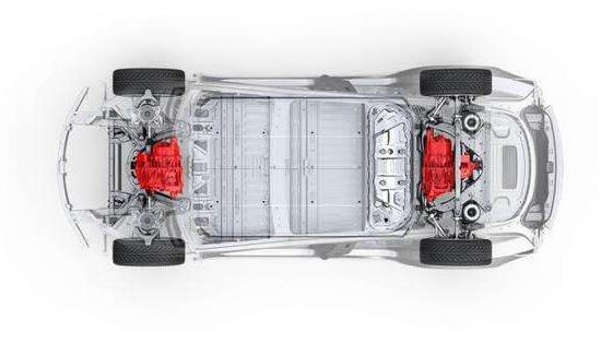

特斯拉Model S 75D使用的是异步电动机,由于异步电动机的效率不如永磁同步机,功率密度也不占优势,但是它的过载能力强,所以性能有优势,但是它在低速情况下效率会明显降低;而蔚来ES8,使用的电池组容量为70kWh,前后双电机,因为使用的是交流异步电机,最大扭矩达到了840Nm,百公里加速4.37s,但是续航里程是它的软肋。

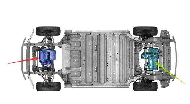

双电机四驱车的主要特点有:双电机可以一起驱动,动力性强;前后轴均可以独立驱动,通过性好;前后轴可以进行独立的扭矩分配,驱动或制动时可以选择两个电机效率较高的工作点,降低整车电耗;前后轴可以进行独立的扭矩分配,这样可以基于轴荷分布来合理分配轴间的驱动力或制动力,充分利用车辆的附着极限,提高车辆稳定性、安全性。
前两个特点传统燃油四驱车也具备,但后两个特点是双电机四驱特有的。因为传统四驱车是靠中央分动器按固定比例进行扭矩分配,而双电机四驱车可以通过独立控制前后电机的驱动扭矩,可以实现任何比例的分配。从上面可以看出,对于双电机四驱车的核心在于轴间的扭矩分配。
