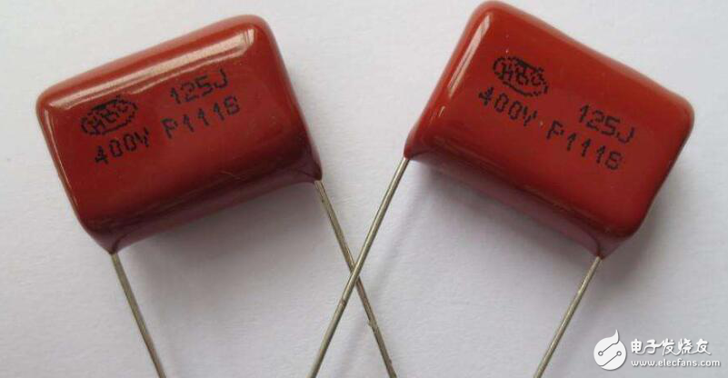

  薄膜电容怎么测好坏
  1、首先看外观,外观有问题则薄膜电容很可能有问题。
  2、用万用表电阻档测试薄膜电的两脚应为非常高阻值,如果有电容表,量度电容值是否跟外壳上标记相符。
  3、常温测试性能,包括容量、损耗、绝缘电阻、耐压情况、ESR等等。特别需要电容器哪方面的性能就重点测试哪方面的。
  4、做模拟寿命试验。常温常态测试性能没有问题了,还要看寿命是否能持久。
  5、选择有信誉的电容器生产厂家。
  6、薄膜电容器是以金属箔当电极,将其和聚乙酯,聚丙烯,聚苯乙烯或聚碳酸酯等塑料薄膜从两端重叠后卷绕成圆筒状的构造之电容器。而依塑料薄膜的种类又被分别称为聚乙酯电容,聚丙烯电容,聚苯乙烯电容和聚碳酸电容。
薄膜电容怎么测好坏
  薄膜电容的测量方法
  在使用电容的过程中,一定要注意掌握电容的测量方法。这是识别电容好坏的关键所在,那么,对于薄膜电容的测量来说,有哪些方法呢?
  首先可以采用万用表测试电容,方法就是使用电阻档。实践证明,利用数字万用表也可观察电容器的充电过程,这实际上是以离散的数字量反映充电电压的变化情况。设数字万用表的测量速率为n次/秒,则在观察电容器的充电过程中,每秒钟即可看到n个彼此独立且依次增大的读数。
  接下来介绍的是使用数字万用表电阻档检测电容器的方法,对于未设置电容档的仪表很有实用价值。此方法适用于测量0.1μF~几千微法的大容量电容器。将数字万用表拨至合适的电阻档,红表笔和黑表笔分别接触被测电容器Cx的两极,这时显示值将从“000”开始逐渐增加,直至显示溢出符号“1”。若始终显示“000”,说明电容器内部短路;若始终显示溢出,则可能时电容器内部极间开路,也可能时所选择的电阻档不合适。检查电解电容器时需要注意,红表笔(带正电)接电容器正极,黑表笔接电容器负极。
