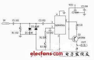

  图1 信号的前端处理及分频电路

  前置分频器SAB6456A
  SAB6456A是专为UHF/VHF设计的前置分频器。内部的MCpin为分频控制端,可对频率范围为70MHz-1GHz的信号进行64/256分频,当MC pin开路时为64分频;当MC pin接地时为256分频。有较高的灵敏度和较强的谐波抑制能力。

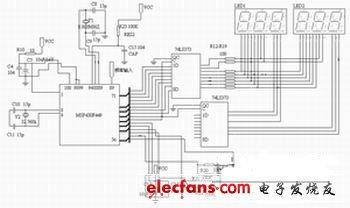

  图2 单片机外围电路

  该设计主要分两部分:分频和计数。首先,输入信号限幅后经SAB6456A分频,256分频后的信号再经两片74HC390高速分频器进行1000分频,此时模拟信号变为低频数字信号,频率在10kHz以下;其次,分频后的信号直接接入MSP430F449单片机,利用内部的16位定时器A来定时和计数。该定时器可分为几个部分:计数器部分,捕获/比较寄存器及输出单元。其中,计数器有4种工作模式,3个捕获/比较寄存器。利用计数器的连续计数模式和上升沿捕获模式,在定时器中断中计数N个脉冲信号时间,再除N得到频率。

  图1为信号的前端处理及分频设计。输出后的信号再经两片SN74HC390分频,SN74HC390是高速分频器件,最高分频频率为50MHz。每片 SN74HC390可实现100分频,采用两片串联,可实现对信号的1000分频,经分频后的数字信号频率较低,约4kHz以下,可由单片机直接计数。
  图2为单片机外围电路,包括复位电路,电源电路和单片机工作必须的晶振。晶振有8MHz和32.768kHz两种,8MHz 作为定时器A的计数器输入时钟源;32.768kHz 作为数码管的显示频率。74LS373为D型锁存器,5V单电源供电,因输出电流足够大,也可以直接驱动共阴极LG3631AH型数码管。
