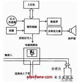

  高压注射器防渗漏智能导流报警系统主要由以下4个模块构成:压力传感器模块、主控制系统模块、声光报警模块、切换导流模块。
  系统架构设计具体框图如图1所示。
系统架构设计具体框图
  图1 系统架构设计具体框图
  2.1 压力传感器模块
  精量电子研发的FS2050压力传感器工作电压为3.3~5V,在5V工作电压下输出电压范围可达1~4V。压力量程范围0.5~1.5Kg·f。 FS2050内置了放大模块,可直接测量力,因此使用起来非常方便。同时,FS2050还具有尺寸小、噪音低、过载能力及可靠性高、响应快等优点。本系统采用FS2050压力传感器进行高精度压力检测。
  2.2 主控制系统模块
  采用MSP430F449低功耗微处理器完成信号、检测处理功能,MSP430F449芯片内嵌了12位A/D转换模块,最大转换速率可达200kSPs。MSP 430F449实时采集压力传感器输出电压,一旦超出设定的阈值电压,立即启动声光报警,并触发伺服电机进行导流切换。MSP430F449可直接驱动 2-mux,3-mux,4-mux液晶屏,本系统采用4-mux的液晶屏,显示实时压力数据及显示阈值电压,同时,根据医务人员可根据临床应用,按键修改相关的阈值电压。
  2.3 声、光报警模块
  根据设定,采用发光二极管报警和蜂鸣器报警2种声、光报警模式,可有效帮助医务人员在第一时间发现高压注射器渗漏的发生并做出相应反应。
  2.4 切换导流模块
  为有效旋转医用三通阀,必须选择具有一定响应速度和扭力的伺服电机。通过比较测试,速度为0.18~0.16s/60°,扭力15kg,工作电压为5~7.2V的伺服电机满足系统设计要求,故而,本系统采用该类型电机驱动三通阀,完成导流切换功能。
  2.5 电源模块
  本设计中采用电压转换芯片NCP1117实现直流电压转换,将直流稳压电源输出的5 V转换为MSP430F449的工作电压3.3V。
