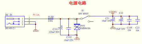

1、主电源接口(过压过流保护)

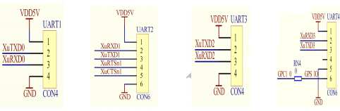

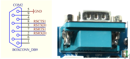

2、串行接口
         2路5线RS232电平的DB9接口,4路TTLT电平扩展接口
COM1和PC之间通信需使用直连串口线
COM2和PC通信需使用交叉串口线
接口UART2可接GPRS模块实现打电话发短信功能;
接口UART4可接GPS模块实现定位导航功能

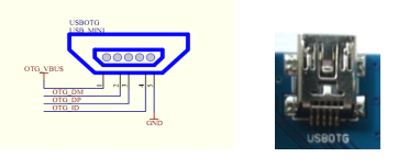

3、USB OTG接口(miniUSB接口)

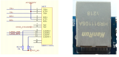

4、100M网络接口
         DM9000AEP,内部集成变压器,插上网线配置正确就可实现上网。

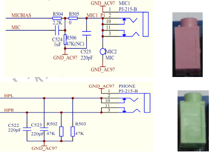

5、音频接口
         粉红色为麦克风输入接口,另外话筒也可以实现声音的录入;绿色接口为音频输出接口。
    声卡芯片WM8960内部集成D类双声道功放,可分别外接2个1W 8欧小喇叭,使用2路2pin2.0mm间距的白色接口引出。

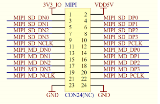

6、MIPI接口

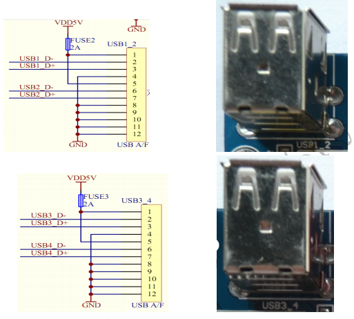

7、USB HOST接口
         通过USB-HUB扩展的4路USBHOST接口,可外接USB-WIFI模块,USB3G模块,蓝牙模块,USB鼠标键盘,U盘等设备。

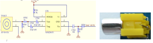

8、TV
         一路DAC的TV输出接口。

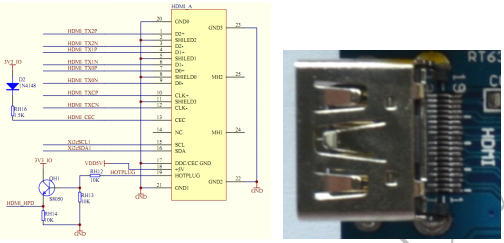

9、HDMI接口
         支持HDMIv1.3,1080p@30fps高清数字输出,能实现音频视频同步输出。

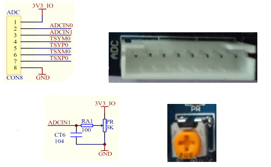

10、ADC接口
         6路12位ADC接口。

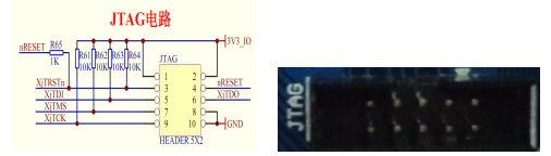

11、JTAG接口电路

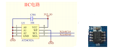

12、I2C电路

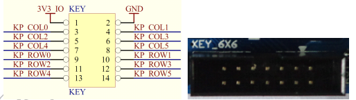

13、6*6按键接口

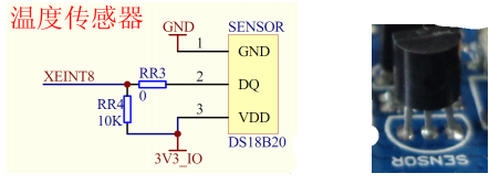

15、温度传感器(-55~125)

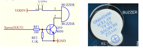

18、蜂鸣器控制电路(PWM控制蜂鸣器输出)

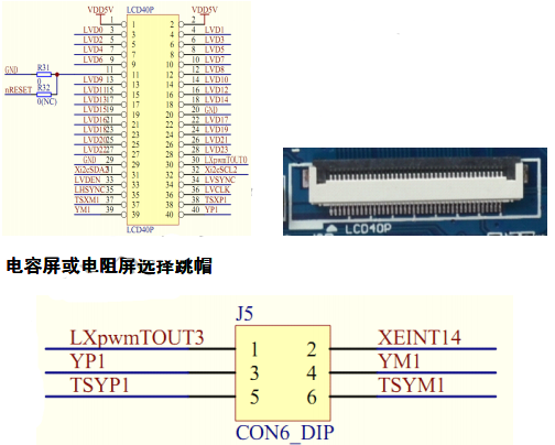

20、40pinLCD接口

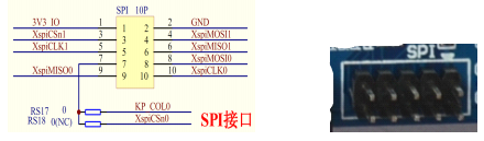

21、SPI接口
         可用于加速度传感器模块和zigbee模块。

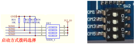

22、启动方式拨码开码(NAND,SD,USB)

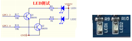

24、指示灯

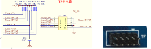

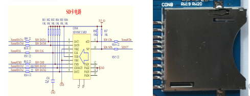

25、TF卡接口
26、SD卡

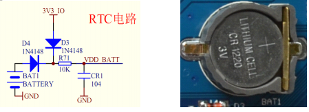

27、RTC时钟电路(3V电池断电继续工作)
