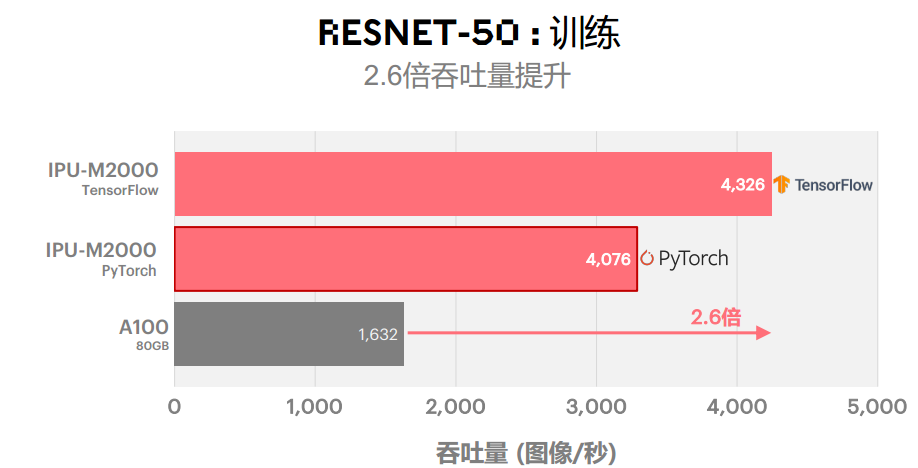

训练
EfficientNet-B4:吞吐量高18倍
ResNeXt-101:吞吐量高3.7倍
BERT-Large:与DGX A100相比,在IPU-POD64上的训练时间快5.3倍(比双DGX系统缩短2.6倍)

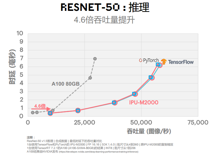

推理
LSTM:以更低时延实现吞吐量提升超过600倍
EfficientNet-B0:吞吐量提升60倍/时延缩短超过16倍
ResNeXt-101:吞吐量提升40倍/时延缩短10倍
BERT-Large:以更低的时延实现吞吐量提升3.4倍
