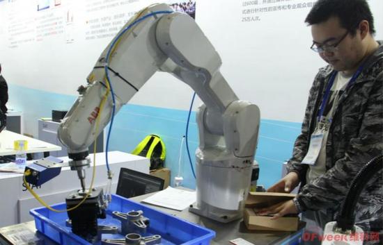

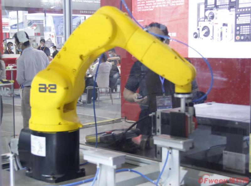

机器人在完成一些与环境存在力作用的任务时,比如打磨、装配,单纯的位置控制会由于位置误差而引起过大的作用力,从而会伤害零件或机器人。机器人在这类运动受限环境中运动时,往往需要配合力控制来使用。
位置控制下,机器人会严格按照预先设定的位置轨迹进行运动。若机器人运动过程中遭遇到了障碍物的阻拦,从而导致机器人的位置追踪误差变大,此时机器人会努力地“出力”去追踪预设轨迹,最终导致了机器人与障碍物之间产生巨大的内力。而在力控制下,以控制机器人与障碍物间的作用力为目标。当机器人遭遇障碍物时,会智能地调整预设位置轨迹,从而消除内力。
常见应用领域
在目前的工业界几乎仍在沿用传统的位置控制技术,典型应用如:机器人沿着事先规划好的轨迹在封闭、确认的空间中运动;或者机器人得到从视觉系统(Vision System)的反馈,使得位置控制机器人具备一定适应外界可变环境的能力。
但是在某些应用场合中——需要更加精确地控制施加在末端执行器(End-Effector)的力比控制末端执行器的位置更加重要时,必须引入力矩 / 力控制输出量,或者将力矩 / 力作为闭环反馈量引入控制。
随着工业品工艺标准的提升,越来越多的制造工艺仅靠工业机器人传统的位置控制难以胜任。例如:精密零部件的柔性装配、一致性较差的复杂曲面打磨,尤其在一致性较差的复杂曲面打磨应用上,传统的位置控制方式很可能因工件一致性差导致的位置误差而引起系统瞬间过载,造成工件或机器人的损坏。
大多数金属工件在通过焊接、铸造等基础加工工序成型后,还需进行打磨、抛光、去倒角等精细化修整工序才能达到验收的合格标准。打磨过程中产生的大量弥漫性粉尘、腐蚀性切屑液及嘈杂的噪音很容易导致产生操作人员伤害的安全事故。同时人工打磨也面临生产效率低、产品精度差及产品成型的一致性差等弊端,给生产带来了较大的不确定性。
现阶段的打磨去毛刺作业之所以难以摆脱人工来实现自动化,最大的技术难点是需要精准的力度控制。工件打磨的精度和一致性较大程度上取决于打磨工具同工件接触面是否保持恒定压力,这就需要通过实时力控技术控制工业机器人打磨过程的磨削力。力控的精度及反馈速度决定了产品的打磨效果。因此,机器人力控技术成为实现企业高效自动化打磨亟待解决的问题。
