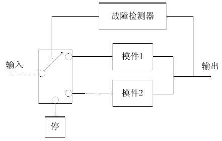

硬件智能容错 HIFT (Hardware Intelligent Fault Tolerant) 主要采用硬件冗余技术。其基本思想是对设备的关键部件配备多重相似或相同部件,一旦检测和诊断出设备发生故障就可以立刻切换到备份部件,以达到故障容错的目的。
二冗余结构原理图

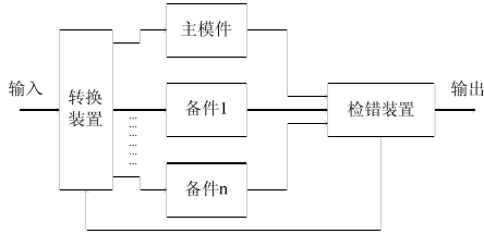

动态冗余的主要方式是多重模块相继运行来维持设备正常工作。当检测到工作模块出现故障时,一个备用模块立即接替故障模块并投入工作。
动态冗余容错控制的主要特点是:
(1)仅有一个模件消耗能量;
(2)模件数目可随任务而改变,不会影响系统工作;
(3)转换装置和检测装置中任一故障都会导致系统失效。
 动态冗余容错控制结构图

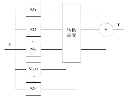

混合冗余兼动态冗余和静态冗余之所长,通常用 H(n,k)来表示,如下图所示。图中的 V 为表决器,n 表示模块的总数,k 代表以表决方式实现静态冗余的模块数,而其余 N-K 个模块则作为表决系统中模块的备份。当参与表决的 k 个模块中(通常 k>=3)有一个模块出现故障时,备份就替代该模块参与表决,维持静态冗余系统的完整。当所有备份都被替换完后,系统就成为一般的表决系统。
如在硬件构成的逻辑系统中表决器是由开关电路实现的,而软件中表决需要通过软件断言 SA(Software Assertions)来实现。软件断言就是当软件在宿主系统中运行时,对其进程或功能的正确与否做出判断的条件。
 H(n,k)系统结构

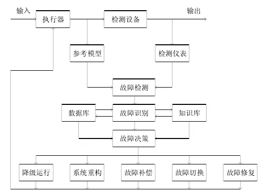

3、智能容错的实现方法
智能容错的实现方法分为: (1)故障信号检测;(2)故障特征识别;(3)故障状态预测;(4)故障维修决策;(5)故障容错控制。
故障容错的目的在于针对不同的故障源和故障特征,采取相应的容错处理措施,对故障进行补偿、消除或自动修复,以保证设备继续安全可靠运行,或以牺牲性能损失为代价,保证设备在规定时间内完成其基本功能。
故障容错控制过程框图

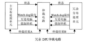

3)故障仲裁技术和切换技术
精确及时地发现故障后,还需要及时确定故障的部位、分析故障的严重性,依赖前文提到的冗余控制电路,对工作、备用故障状态进行分析、比较和仲裁,以判定是否需要进行工作 / 备用之间的状态切换。控制权切换到冗余备用部件还必须保证快速、安全、无扰动。当处于工作状态的部件出现故障(断电、复位、软件故障、硬件故障等)或者工作部件的故障较备用部件严重时,备用部件必须快速地无扰动地接替工作部件的所有控制任务,对现场控制不造成任何影响。同时要求切换时间应为毫秒级,甚至是微秒级,这样就不会因为该部件的故障而造成外部控制对象的失控或检测信息失效等等。另外,还需要尽快通过网络通讯或就地 LED 显示进行报警,通知用户出现故障的部件和故障情况,以便进行及时维护。
