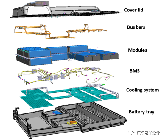

SPA2 的平台 SPA2 的 BEV 平台,是 Volvo 基于 SPA 的架构上魔改出来的,如下所示,电池系统是在之前 SPA2 的 PHEV 电池空间中间布局基础上做了很多的修改。电池内部的主体结构主要包括电池壳体、冷却系统、自动断开单元、母线排、电池模组和电池上盖。
图 1 SPA2 电池平台的基本结构
如图 2 所示,从这个角度能把整体的部件结构分清楚,和目前往大模组(长模组结构或者是双排大模组)和 CTP 相比,由于模组的分散性,对应的 BMS 的采样线、铜排设计和水冷板设计都相对比较复杂。
图 2 SPA2 电池分解试图

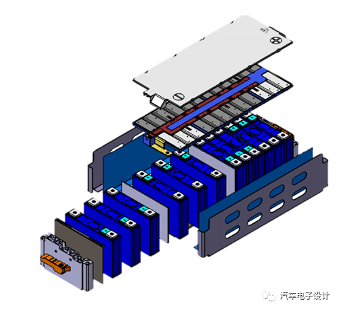

在之前 Polestar 2 的模组是以软包电芯的形式发布的,如下图所示,在中国的版本中采用的方壳电池,12 颗电芯组成一个模组,然后每 3 颗电芯配置一个缓冲的泡棉。
图 4 SPA2 电池系统的方壳模组设计

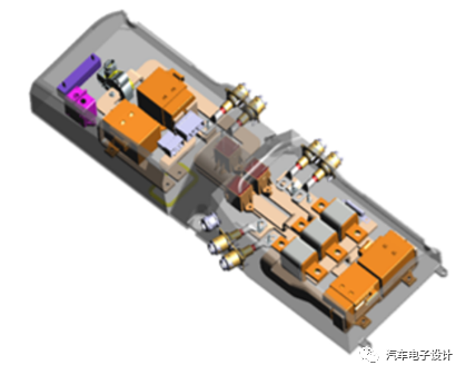

在电池系统里面,BDU 的设计和之前是比较相似的,为了节约高度和连接设计,主接触器都躺下来,分快充、前驱和后驱来配置熔丝,并且为主要的辅助供电路径也使用了高压继电器。
图 5 SPA2 电池系统的 BDU 设计

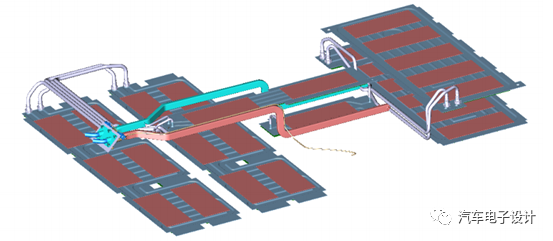

采用叠起来的模组设计,需要仔细地考虑二层模组的散热和固定,在这里面延续我们比较熟悉的导热垫的设计方法,如下图所示为电池系统配置散热系统,这里存在多块不一样的导热板,也客观增加了成本。
图 6 SPA2 电池的冷却板

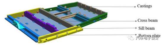

最后一部分是这个电池托盘的设计,整个托盘包含横梁(保护电池模块免受侧向方向的碰撞载荷),9 个底板(保护电池免受底部方向侵入),门槛梁位于托盘托盘的左右两端(承受横向碰撞载荷)和铸件(托盘的前后两侧,承受汽车前后方向的碰撞载荷)。
图 7 SPA2 电池的托盘

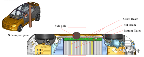

后续的托盘材料优化和选择,主要是根据以下的侧柱碰的最坏情况来分析的。
图 8 侧柱碰下的托盘保护结构
