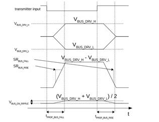

一、E522.49芯片结构与特点
                                              image.png?imageView2/2/w/550
快速的差分总线接口,用于动态LED控制
设备和LED电源电压范围为5V至40V
16个具有10位分辨率的PWM发生器
16个可编程LED驱动器,最大电流100mA
直接PWM输入
10位ADC,用于LED开路,短路和系统诊断
功能安全ASIL-B等级

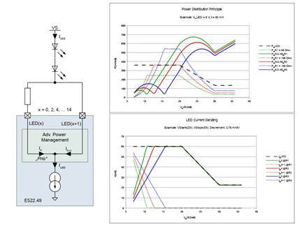

1. 热管理
汽车灯电路需要在高达 85°C 的环境温度下工作。该最高温度包括由封闭式灯内的自发热引起的壳体内温度升高。高环境温度向 LED 后灯提出了两项挑战:控制 LED和 LED 驱动器的结温。但是由于LED与驱动器封装大小是一定的,所以芯片的热耗散功率也是一定的,因此热管理变得十分重要。
为了解决热管理问题E522.49可采取上图中的电路,将功耗成比例的分配到偶数通道的热耗散电阻来避免PCB上出现局部过热点。在这个独特的方案中功耗一部分通过芯片本身耗散,另外一部分则由外部器件耗散,相比传统灯驱可为客户带来更多的设计余量,解决了热量分布问题。

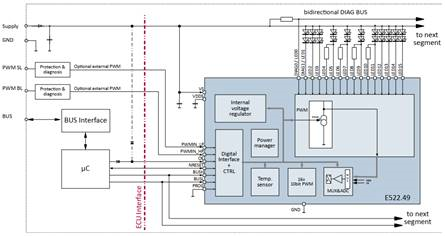

2. EMI 兼容性
虽然大多数现有的后灯使用微控制器通用输入/输出或简单的接口(如I2C),但是,当灯设计涵盖整个汽车尾部时,这些简单的接口架构可能无法满足更大后灯的需求。这些系统中的通信接口必须符合 EMC 标准,同时还要不引入通信错误。但众所周知I2C总线对时序要求严格,且会产生严重的EMC问题,特别是新能源汽车普及化的今天,采用传统的串行通信显然已不符合市场的需要。
为了解决此问题,E522.49通过使用业界通用 CAN 物理层,基于UART的灵活导线接口可轻松实现长距离的板间通信,提升性能的同时而不会影响 EMC 性能。
