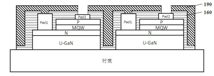

图2 微型发光二极管器件制作过程2
在制作过程2中,各个微型LED芯片的表面上覆盖绝缘材料层160,仅露出第一电极216和第二电极的217的部分表面,并在微型LED芯片阵列上制作金属牺牲层190,进而根据测试模块,形成区域化的金属牺牲层,使得整个模块化的金属牺牲层并联在第二电极上,作为第二测试的第二电极。

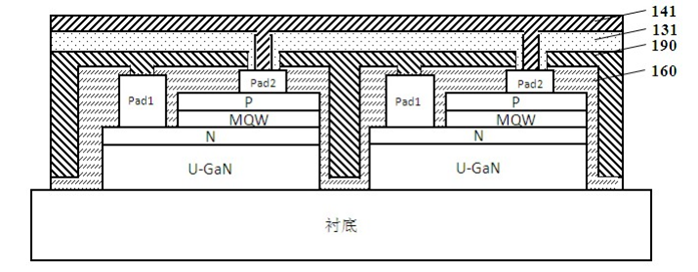

image.png?imageView2/2/w/550
图3 微型发光二极管器件制作过程3
参照图3,在微型LED芯片阵列上制作含有SiN等材料的绝缘保护层131,以此覆盖住整面的金属牺牲层,并填充第一电极开孔位置。利用干蚀刻的方式,在第一电极开孔进一步挖孔,露出第一电极,并将整面填充金属连接层141,进而在第一电极上与绝缘保护层组成支撑柱子。
三安光电的此项Micro LED专利,在常用微型LED的基础上,利用导电基板搭配绝缘隔离,形成针孔电极的支撑柱子,并用模块化金属牺牲层做测试电极,实现微型发光元件的巨量全测。
